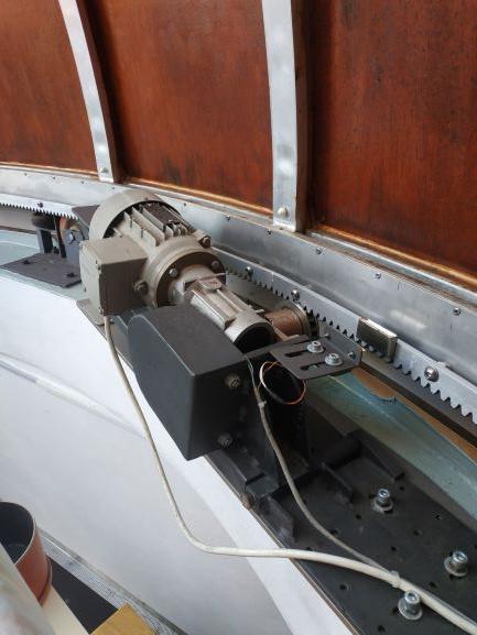

Příspěvek od Homer »
Zde několik detailů pohonu mé kopule. Chvíli trvalo, než jsem se se díky Astarovi naučil vkládat fotky.
Uložení motoru pohonu kopule.jpg (31.11 KiB) Zobrazeno 2477 x
Pohon - motor s převodovkou.jpg (35.48 KiB) Zobrazeno 2477 x
Podvozek kopule + ozubená tyč.jpg (35.4 KiB) Zobrazeno 2477 x
