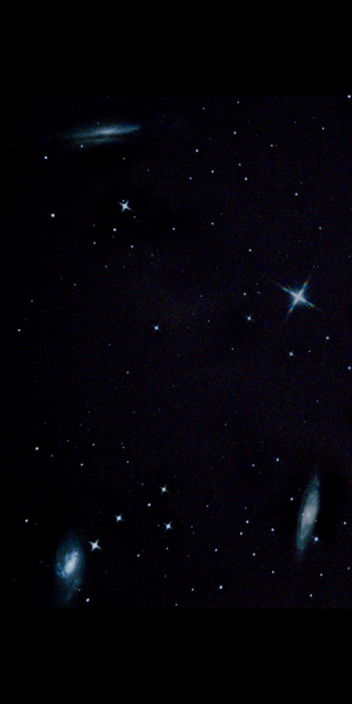

Re: Poncetova plosina na NEW 250/1500 Dobson
Tohle je co jsem byl schopen pořídit. Je to můj druhý "foto" pokus, takže je tam všechno špatně. Od nastavení plošiny, přes špatnou kolimaci, zřejmě ne presny focus, az po naprosto hrubou úpravu v Gimpu. Nemá to žádný dark, flat, nic. Stackovane zdrojové fotky jsem jen naprosto nahrubo pročesal tak, že jsem odstranil třeba 10 procent těch, které byly úplně rozmazané, protože mi do teleskopy vráželi kocouři. Fotím přes ocelovou síť, která zvrchu kryje terasu, abychom na ní mohli mít kočky (proto mají hvězdy na sobě ten šílený kříž). Jinými slovy, dá se udělat jistě MNOHEM lépe.
Nic jiného teď k dispozici na mobilu nemám, tak posílám aspoň tohle. Navíc zdůrazňují, že tento obrázek je screenshot obrázku dělaný na mobilu, přičemž zachycuje obrázek, který byl zkomprimován na miniaturní jpg potom, co jsem poslal přes FB už předtím jednou zkomprimovaný soubor vytvořeny v gimpu z cca 1 gb velkého zdroje. No abych to zkrátil, tohle je strašná zprasenina. To co mám na displayi notebooku vypadá podstatně lépe.
Není to astrofoto, to je jasne. Ale podotýkám, že zachycuje něco, co v okuláru nebylo vidět z mého stanoviště VUBEC. Fotil jsem v podstatě úplně naslepo orientován jen podle 2-3 nejjasnějších hvězd, které tam jsou. Kvůli znečištění bych neviděl vizuálně NIC, takto jsem toho večera viděl 3 galaxie. Jestli vám tohle jako výsledek práce s plošinou stačí, pak je všechno ok.

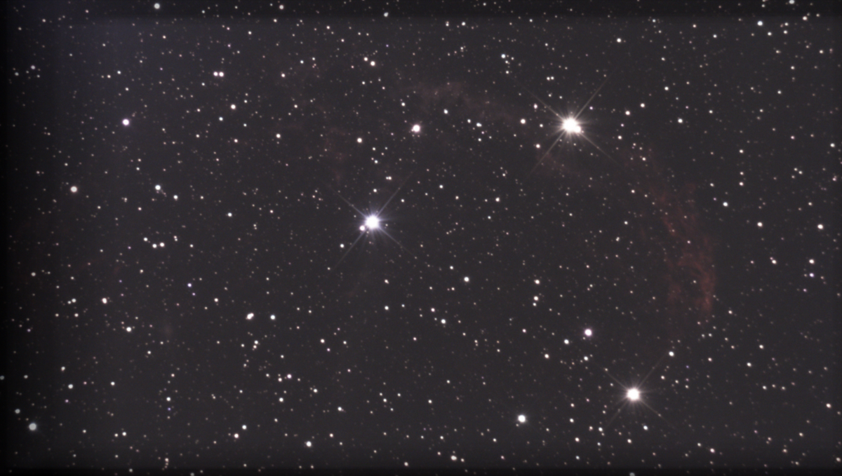

Našel jsem ještě jedno foto. M5. Můj třetí pokus něco vyfotit na obloze. Foceno za stejných podmínek jako výše. Jen s tím rozdilem, ze tentokrát jsem vizuálně v okuláru viděl alespoň nějakou malou šmouhu.
Pokud jsem to nepsal výše, foceno fotakem Nikon D3500 bez úpravy, Skywatcher 254/1200. Celková expozice byla myslím cca 5 minut.
