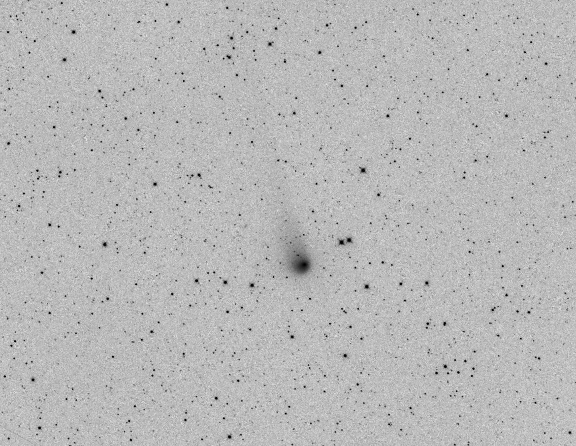

Až dofotíte všechny ty své mlhoviny za úplňku,zkuste občas taky hvězdokupy. Třeba se vám tam někdy trefí i něco zajímavějšího než stále stejné mlhoviny. Nám vyšla moc pěkná noc na neděli..
https://udalosti.astro.cz/2022/07/c-201 ... rrs-a-m10/
altoz
Příspěvky: 607
Bydliště: Ruda
Re: C/2017 K2 (PanSTARRS)
#50
Příspěvek od altoz »
Pěkná trefa :-) Zaujalo mě jak má ta kometa poněkud excentricky vůči chvostu umístěné jádro. Je to zarovnáním snímků na hvězdy nebo tak skutečně vypadá? Přijde mi i z dřívějších snímků, že tahle kometa je taková podivně ohnutá.
Příspěvky: 25331
#51
Ona tak vypadá. Je potřeba si uvědomit, že se na ni nedíváme z boku a kam jde prachový zahnutý ohon

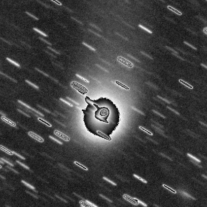

Takhle vypadaly izofoty 18/6

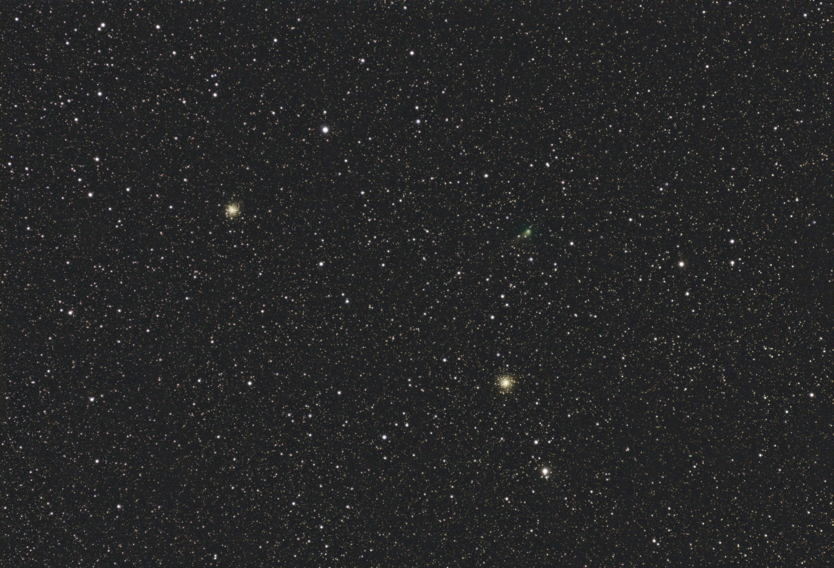

Jedna širokouhlá fotka (8° x 5,5°) s obomi guľovými hviezdokopami a kométou. Otočené aby sa to tu lepšie zmestilo.
Prechádzajúce cirry ma dosť potrápili.
Edit:
Samyang 135mm f/2 @ f/2.8 + Hoya StarScape filter + ZWO ASI294MC Pro, 110x30s @ 0°C
HEQ-5, AsiAir Pro
(flats, darks, flatdarks)
PixInsight: WBPPS, DBE (2x), BN, CC, stretch, LHE 0.3
AstraImage: Saturation
masterLight_BIN_1_EXPOSURE_30_00s_FILTER_NoFilter_RGB_integration_DBE_DBE_BN_CC_stretch_LHE0,3_AI_s.jpg
masterLight_BIN_1_EXPOSURE_30_00s_FILTER_NoFilter_RGB_integration_DBE_DBE_BN_CC_stretch_LHE0,3_AI_s.jpg (1.65 MiB) Zobrazeno 3534 x
Naposledy upravil(a) Yarkho dne 18. 07. 2022, 13:26, celkem upraveno 2 x.

Fotka se mi líbí. Škoda žes neuvedl parametry teleobjektivu apod. Když už otočit, tak ještě o 180°, aby na snímku M12 byla vpravo od M10 (jako to vidím na obloze). Jinak jo, je super, že se tu konečně objevil i širokoúhlý snímek, na který nám nezbyl čas.

Parametre som pridal do snímku. Fotka by mala byť nastojato (portrait), potom je sever len asi 30° od vrchného okraja.

Paráda. Mimochodem dělal sis nějaké testy při F2, 2.2 a 2.8? Já nemám rád kresbu na jasných hvězdách při F2, i když to objektiv vykreslí parádně, takže cloním na 2.2. Tys clonil 2.8. Je to na kamře už poznat, když trochu odcloníš? Já mám Canon 6D, tedy asi dost velké pixely (6.54).

Moc nie, kedysi som sa pozeral na poľskú stránku Lenstip.com a usúdil som, že to má zmysel pri f/2.8 kvôli vinetácii, kresbe hviezd a hĺbke ostrosti. I tak to zaostriť pri f/2.8 nebolo jednoduché; príliš som si zvykol na mikroostrenie.
Išlo mi o to, skôr vyskúšať objímku na objektív, ZWO filtrový šuplík, šialených 7"/pixel a vôbec backfocus. Hoci ten som dodržal, hviezdy v rohoch majú už komu - niečo je zle a neviem čo.
Musel som to nacvakať medzi súmrakom a časom, než mi to zalezie za brezu / do časti oblohy nasvietenej LED svetlami logistických centier pri D1.

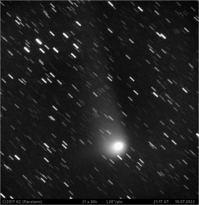

Mě přijde, že se ten ohon táhne docela daleko, jen je hodně slabý. Foto Sony A7SII, 180s, ohnisko 430 mm.
Příspěvky: 25331
#60
Na světlé zakalené obloze to byl boj s gradienty a družicemi.
