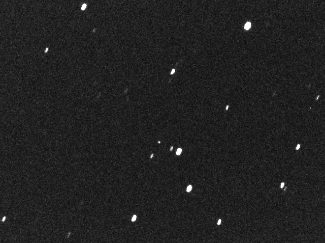

A ještě animace odletu sondy Perseverance - celkový pohyb za 20 minut
podrobnosti na stránce:

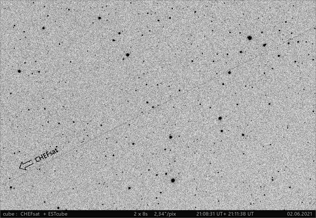

Tak zase něco z té drobotě. 2 cubesaty , prolétající jednou oblastí .Cubesat CHEFsat je velikostně 3U a je ve vzdálenosti 478 km, cubesat ESTcube je velikosti 1U ( čistá krychle o hraně 10cm) a je ve vzdálenosti 1580 km.
Dávám radši odkaz než umisťovat obrázek sem , je potřeba, aby nebyl zmenšen.
https://www.astrofotky.cz/~MilAN/1622756738.gif

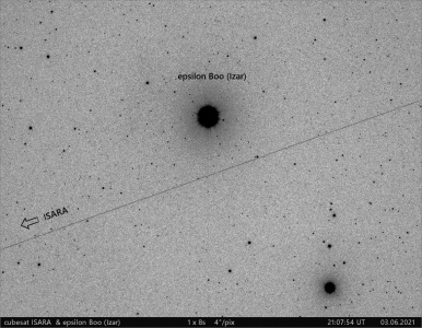

Neodpustil jsem si vyfotit cubesat ISARA u hvězdy Izar ( epsilon Boo)
Cubesat je velikosti 3U, s rozloženým panelem fotovoltaiky a anténou o velikosti 0,2m2. To už je velmi pohodlené focení

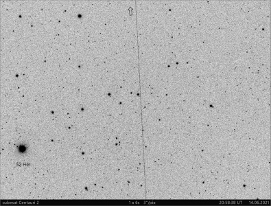

Tak ještě jeden cubesat velikosti 3U : Centauri 2, s plochou FV panelů 0,15m2

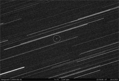

našiel som článok o najstaršej družice obiehajúcej Zem, Vanguard 1(1958-002B; orbita: 658x 3840km; i:34°)
https://astronomy.com/news/2020/07/vang ... l-in-orbit
Info: "The spacecraft was a 1.47-kg aluminum sphere 15.2 cm in diameter."
Celestrak:
https://celestrak.com/satcat/search-results.php
Ak sú fotené cubesaty, tak je možné odfotiť túto lietajúcu hliníkovú 15cm guľu?-))

Odfotit jde, dokonce jsem už nějaké snímky kdysi viděl. Jen to nejde odfotit od nás.

Vyměnili jsme si s lachimem maily a tak i pro ostatní bych trochu to konstatování rozvedl :
Tím jsem myslel, že v přízemí vadí sklon ( a tím výška nad obzorem) , a v odzemí, kdy se u nás dostává slušněji nad obzor, bude vadit zase vzdálenost. A ta je zhruba 8 x větší než u cubesatu, které jsou na hraně mých možností, a to ještě jen v ideální poloze .Vanguard bude zhruba o 4,5 mag slabší, proto to vidím jako klasicky = pevnou kamerou nedosažitelné. Bylo by potřeba navádět dalekohled za satelitem, což je zase velký problém pro montáže SW EQ
A tím mě lachim v podstatě navedl ( díky Michale !!) abych to tedy s tou EQ montáží přeci jen zkusil. Takže když to je vyloučené klasicky průletem, tak zkusit naslepo vést montáž AZ EQ6 po kousku spočítané dráhy . Rychlost v RA a DEC se prakticky každou sekundu mění ( to montáž zase tak neumí) tak je potřeba opravdu i přesné načasování. A tak první, i když ne dokonalý pokus považuji za úspěšný. Rychlost cca 5´/ sec, jasnost 14. mag, exp. 7s , vzdálenost 3940 km :

Gratulujem ku peknému záberu. Nech sa darí aj naďalej.
Michal

Milane,
to je fakt dost dobrý!!!
Tím, co jsi sepsal o SW montážích, je míněno to, že např. ten program SkyTrack (dříve Satellite Tracker) nelze použít, protože montáž nebude stíhat za družicí jezdit?

Re: Hodně těžké družice na pozorování a focení
#59
Jsou tam dva problémy. Jednak nestíhá ve větších výškách nad horizontem, kdy jsou satelity nejblíže a jednak, kromě montáží LX200 nebo NEXstar ten program neumožňuje kontinuální pohyb za satelitem s proměnnou rychlostí. Což je problém, který vylučuje použití pro slabší satelity. Navíc, kdo zkusil někdy u montáže SW nastavit jinou hodnotu rychlosti než je přednastavená v ručce ( zvláště u vyšších hodnot- což v ASCOMU u EQMOD jde), určitě zná hrozné zvuky z montáže , vznikající rezonancí na některých frekvencích.
Ale chystám se teď za tepla a Měsíce vyzkoušet ten program, jestli by mohl mít pro něco z toho, co dělám, nějaký přínos.

Příspěvek od dvader »
Aha, díky!
