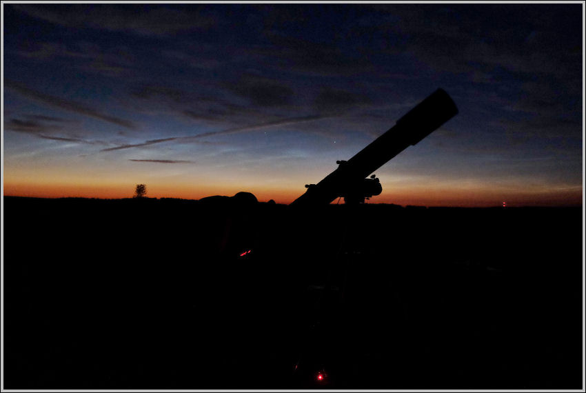

Na plácku se sešlo několik velmi dobrých až špičkových refraktorů, takže kdo chtěl, mohl včera dosyta zkoušet... Ozdobou byl 160 mm fluoritový TEC na montáži Losmandy G11, jako jeden z prvních postavených dalekohledů ještě při západu slunce.
Se zprovozněním dalekohledu jsem spěchal i já, protože jsem chtěl využít zklidnění seeingu během soumraku při pozorování Jupitera ještě v solidní výšce.. Přivezl jsem mého olejového tripleta od firmy CFF - APO 140 mm. Posadil jsem ho na starou EQ-5ku, kterou jsem v pátek dopoledne oprášil a ozkoušel.
DSCF7977 - u1m.JPG (57.54 KiB) Zobrazeno 10095 x
