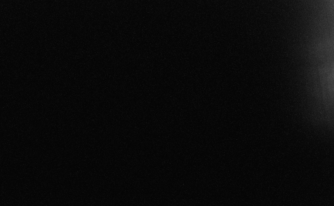

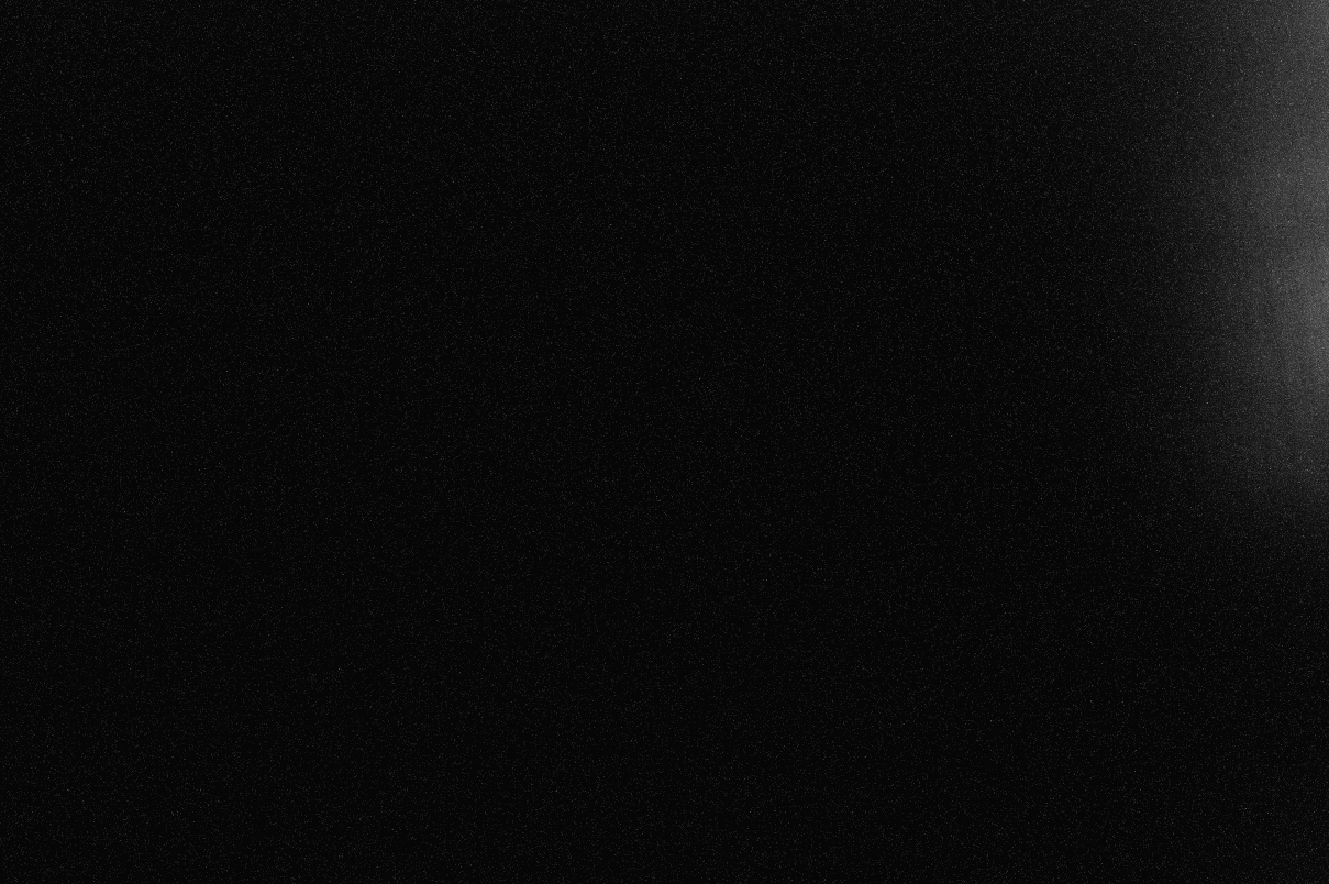

Všechny zdravím,
tak jsme pořídíl dva dark snímky dle doporučeného postupu a bohužel se nic nezměnílo.
První dark snímek je pouze s krytkou na kameře a druhý dark snímek je s krytkou, umístěnou v krabici a ještě zabaleno do černého hadru, výsledek viz. přílohy.
Tak teď nevím co s tím? :(
Předem děkuji za další rady.

hades
Příspěvky: 4017
Re: QHY163M a jine "COLDMOS" QHY CMOS kamery
#47
Příspěvek od hades »
Tak pak to asi bude ampglow. S tím se dá žít, protože stejná vada bude i u light snímků a kalibrací se téměř odstraní.

#48
Příspěvek od nou »
Ešte otázka je ten obrázok stretchnutý? Lebo ak nie a svieti to takto na nestretchnutom tak je to strašný ampglow.

#49
Příspěvek od jsvatek »
Obrázek stretchnutý není, ale Honza má pravdu, že se to zobrazuje u light snímků a při kalibraci by se to mělo odstranit, tedy alespoň doufám. ;)

#50
Vystav prosím někam FITS soubor toho darku

jsvatek píše: ↑26. 03. 2025, 13:30 Obrázek stretchnutý není, ale Honza má pravdu, že se to zobrazuje u light snímků a při kalibraci by se to mělo odstranit, tedy alespoň doufám. ;)
Kdyby tomu tak nebylo, tak proč dělat Darky ?
