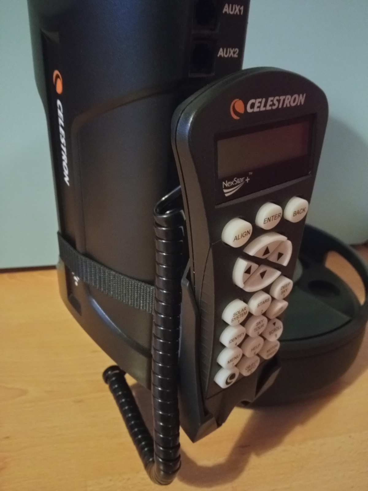

Pro inspiraci trochu inteligentnější umístění ručky než na trojnožku...
3D model

Dobry napad. Zkusim. Dik.

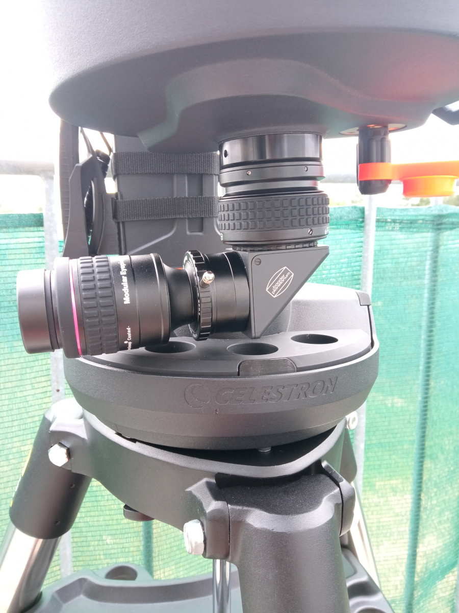

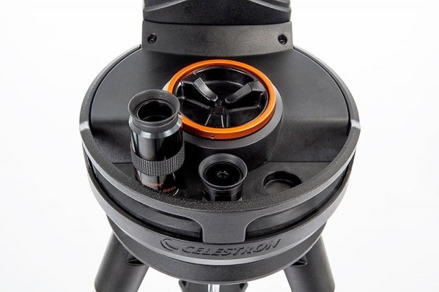

Majitelé velkých průměrů na montáži Evolution jistě narazili (snad ne doslova) na problém při koukání do zenitu. Tedy, pokud má být dalekohled upnutý za lištu přibližně vyváženě, tak zenitový hranol/zrcátko koliduje se zábradlíčkem, které je kolem „poličky“ na příslušenství. Po DsD jsem se to konečně jal vyřešit. Protizávaží jsem zavrhl, už tak je dalekohled na montáž těžký až až. Po průzkumu, jak je to udělané jsem zjistil, že ten díl jde nedestruktivně odmontovat, jen po něm zůstanou mezery mezi plastovým horním krytem a boky základny, nic co by se nedalo vyřešit 3D tiskem. Pro případné zájemce jsem dal model na Thingiverse.

Nejde nahradit vývod z tubusu nějakým nižším od Baadera?
Takto jsem řešil své CPC…

Asi by šlo použít rychloupínací kroužky na T2, ale stejně by to nedosáhlo až na 90°, tahle s 2" šachtou byl limit nějakých 70°, s T2 řešením by to bylo odhadem tak 80°...

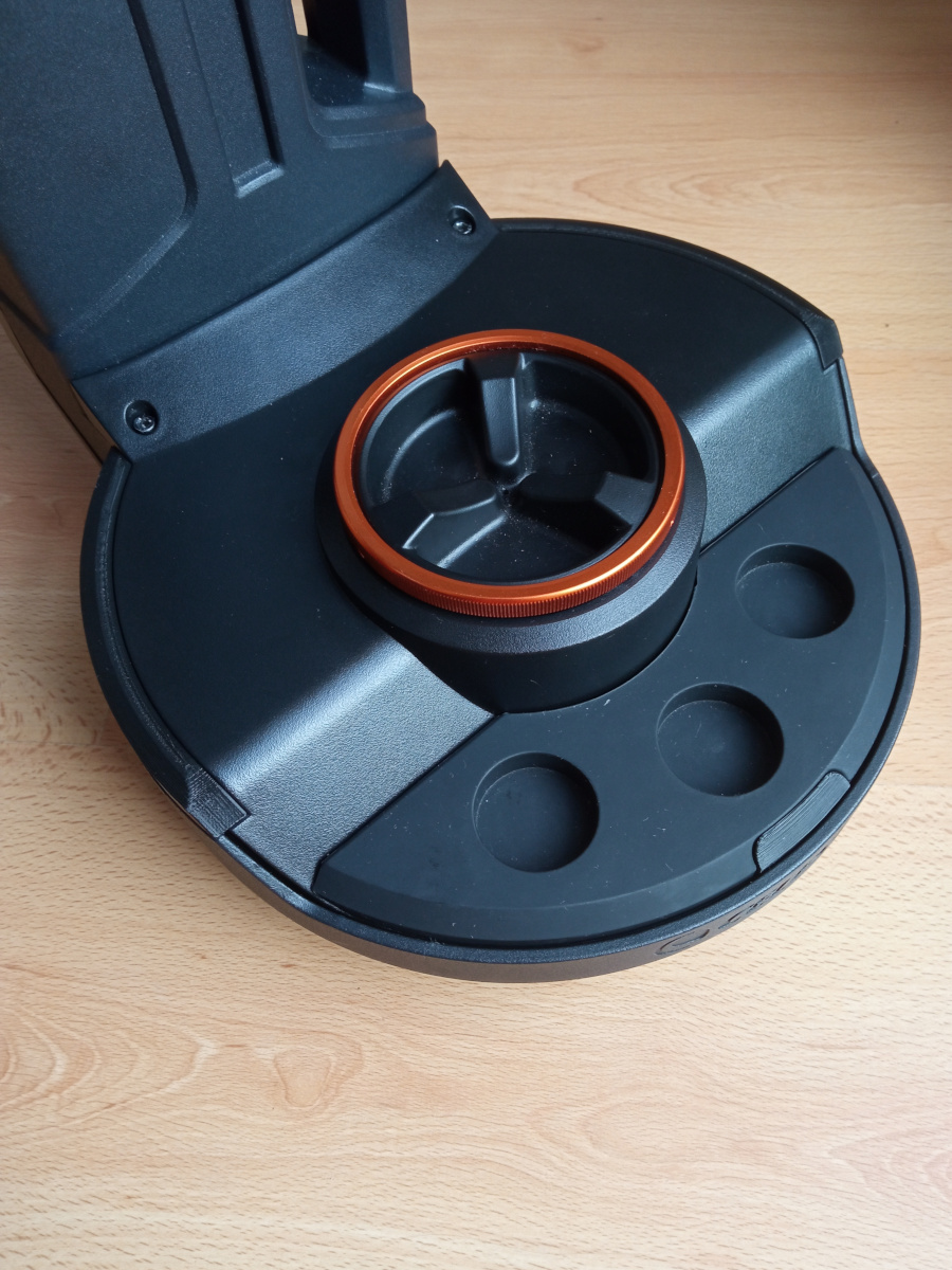

Ta označená část je pevně přidělaná k zadní části dalekohledu, nejde demontovat (nalevo je vidět kde je nýt), na konci má 2" UNC závit, na něm je pak ClickLock šachta.

Ten kroužek nese 2" závit a jeho vnitřní průměr odpovídá vnitřnímu průměru trubky na které je uložené zrcadlo. Tu ohrádku tam vlastně k ničemu nepotřebuju, není tam ani jako výztuha, maximálně šla použít jako madlo. Odmontovat ji a zaslepit díry je nedestruktivní a nejvíc to stálo jen času, trefit rozměry těch záslepek. Výsledek vypadá dobře a funguje. Další možnost - řezat, tak hezká není...
Tady je celkem vidět, kolik místa tam s tím dílem chybí.
O fyzické limitaci pohybu ve výšce se zmiňuje i manuál speciálně u varianty s 9.25 průměrem.
