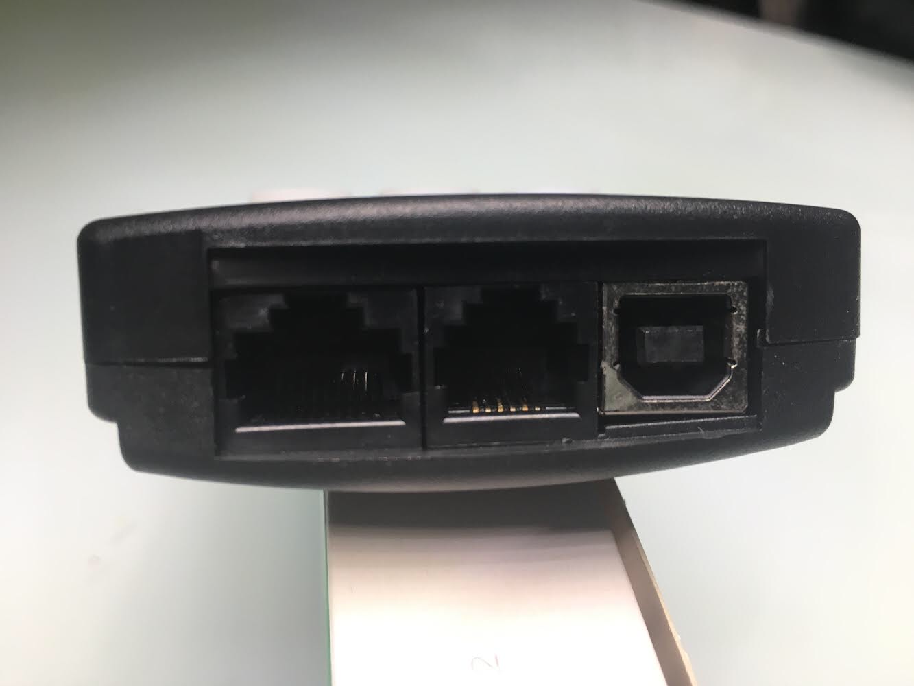

Příspěvek od DaveOne »
Tady foto ovladače :

Pokud budes fotit, tak ti rucka bude k nicemu. Zapojis to prs eqmod do pocitace a mas hotovo.

Doinstaloval jsem Ascom drivery a zapojil PC přes ručku pomocí běžného USB kabelu .. Cartes du Ciel i Stelarium s tím běhá pěkně( zatím jen naslepo přes den) Ještě pak ,až bude zase někdy vidět i hvězdy :) , bych přeci jen zkusil ten platesolving pomoci Sharpcap a All sky platesolver.. několik GB indexovych dat pro moje kamery jsem už stáhnul tak jsem docela zvědavý
