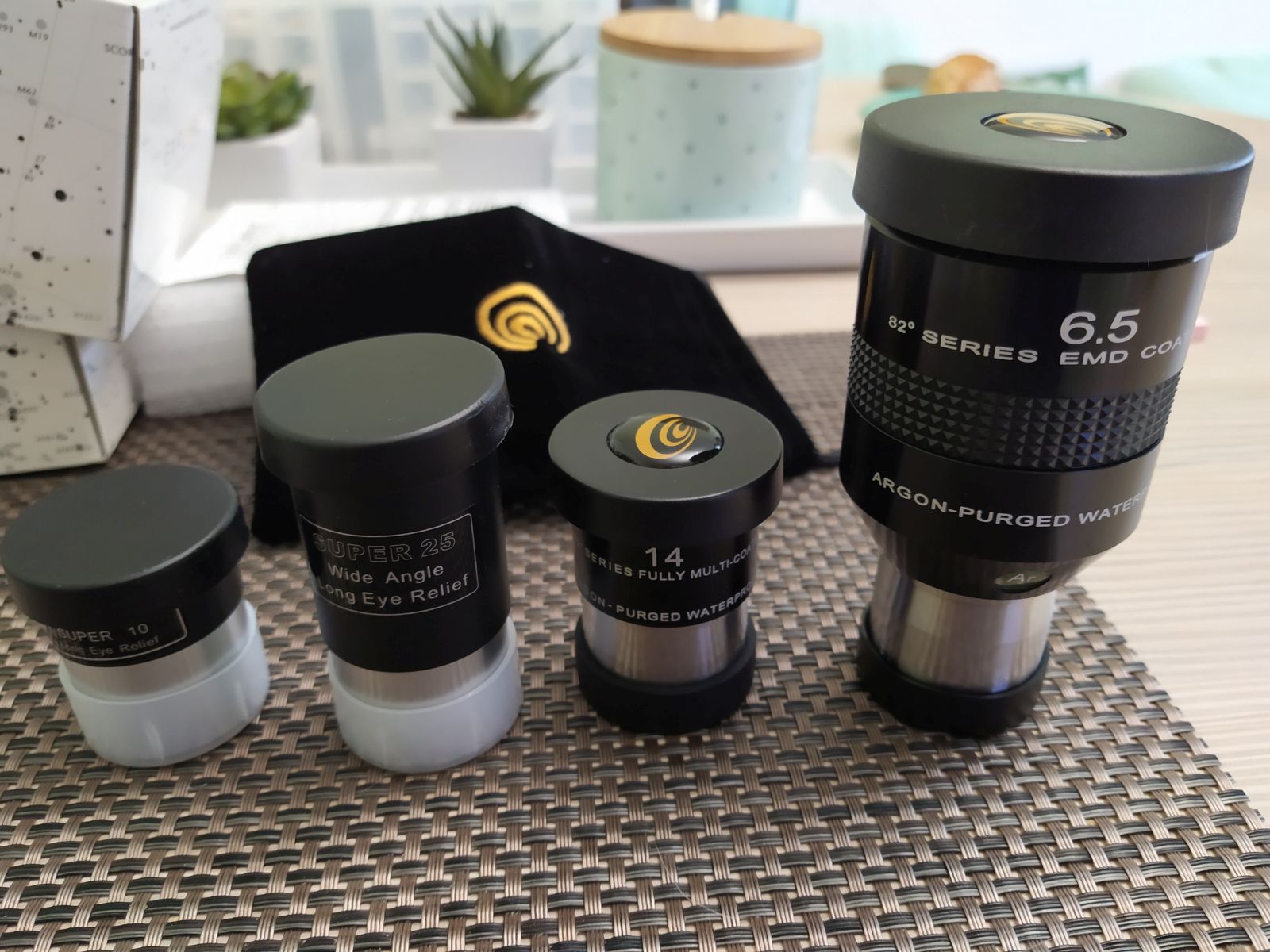

Tak už sa mi dostal konečne do rúk, z novej série "LER"..pár foto na porovnanie s okulárom 10 a 25 čo prišli s dobsnom a jedna 14ka zo série 62° .
Už sa teším ..len je zamračené..možno Soboru
