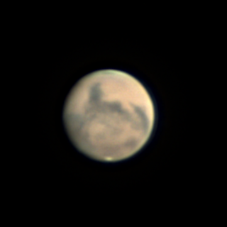

Dám sem vyjímečně i fotografii planety, což je objekt, který u mě prakticky kvúli seeingu a proudění přes kopce prakticky nejde fotit. Tohle byla u mě vyjímečná meteorologická situace, kterou už několik let nepamatuji. A nejsem proto na foto planet vůbec vybaven. Takže Mars 6/11, Meade 10",+ 2,5x Powermate + kamera ASI 174. Takhle se to dalo skoro vykoukat,jen bych to tak určitě nenakreslil
A protože planety nefotím, podle toho vypadá i zpracování.

Re: Foceni planet
takový "seitensprung", nejen pro poškádlení refraktoriánů, někdy neškodí ! Chtělo by to repete
Re: Foceni planet
Leda bych to sem dal jako kresbu
Ale na druhou stranu, u mě v kopuli jsem nezažil , abych se u zvětšení 340x rozhodoval, jestli tam má zůstat nebo se mám vrátit na 250x. Většinou si zkusím 250x a rychle se vracím na 180x. A i to je někdy na hraně. On rozostřený obraz planety vypadá vždycky tak , jako by do toho z jedné straně někdo foukal kouř
