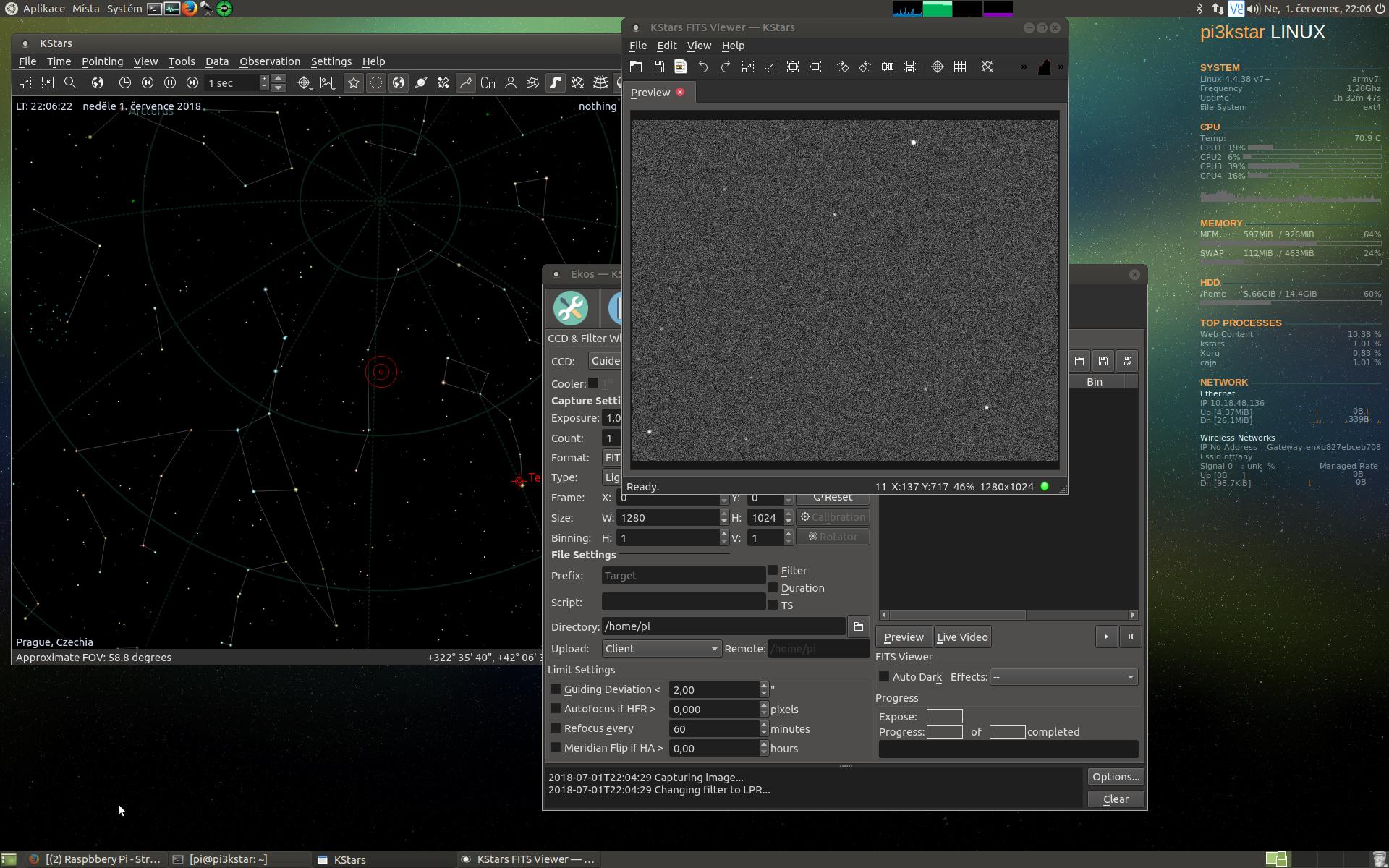

Jak vypada obrazovka po instalaci. Vyuzitych 67% Ram a to mam pusteny jeste Firefox a terminal. Kompletni instalace zabira cca 5.7GB a pri pouzit 16GB karty je k dispozici cca 8.8GB na data z kamery pri foceni.

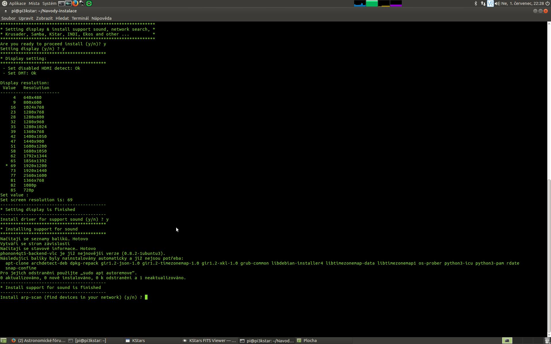

A zde je videt jak vypada samotny proces instalace po spusteni instalacniho scriptu... Mozna casem udelam i nejake to graficke udelatko aby ta instalace byla takova jeste vice "peknejsi" pro ty co nemaji radi "prikazovy radek".

FTP odkaz https://www.raspberrypi-spy.co.uk/2018/ ... pberry-pi/ funguje, ten původně uváděný opravdu ne.
GSC katalog a Astrometry je součástí skriptu installAstroPi3.sh, v Kstar se doinstalují případně obrázky DSO a další hvězdné katalogy. Automaticky na nastaven VNC klient, který bezproblémů funguje.
