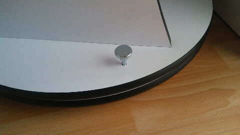

Používám tohle níže. šroub s širokou hlavou (aby hlava čouhala trochu ven a bylo to v dosahu) zespoda tlačí na pružnou plastovou destičku, která má nahoře filc (to zelené).
Filc je přes destičku šroubem nastavitelně přitlačován na horní otočnou část a brzdí. Nemám teď podrobnější foto, snad je to jasné.

Vďaka za tip. Niečo také som si predstavoval. Tú skrutku by som možno dal zhora, aby sa to ľahko regulovalo.

Shora by to bylo na ovládání určitě o něco lepší, ale mně by i hodně plochá hlava šroubu shora překážela po složení pro transport. A vyšroubovávat jej (a asi i ztrácet) při demontáži dalekohledu jsem z principu nechtěl.
Brzda je k valivému ložisku skutečně užitečná, i pouhých 12'' s lightshroudem je už slušná plachta, pokud pofukuje.
Brzda také umožní dlouhou a spokojenou existenci malého ložiska v centrálním uložení točny, kde to není dobré příliš utahovat jako náhradu brzdy. Já to už vím a nejsem sám. :lol:

Brzda v azimute, podľa vzoru LaH. Pod skrutkou medzi točňami je plastová doštička s filcom. Ešte by som dal zhora gumený krúžok, aby tam nešla vlhkosť.
