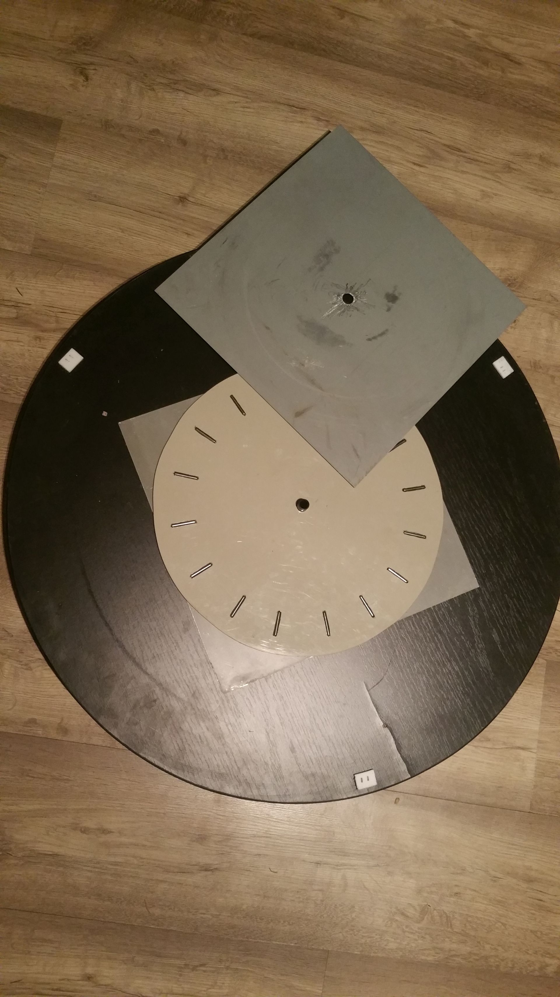

Inpirace na dlouhé zimní večery
Pokud Vám jde ztuha otáčení dobsonu a nechcete vyhazovat 1500,- za originální ložisko od TS, zkuste si ho vyrobit sami. 16 ks ložiskových válečků 4x29mm, 2ks plechy 0,8mm 360x360mm a plastová deska 3mm 360x360mm. Pak už jen cca 2 hodiny času a trochu manuální zručnosti. Na mé 300/1500 to chodí parádně.
P.S. na snímku jsou menší plechy, ale ničemu to nevadí.
- ložisko.jpg (616.02 KiB) Zobrazeno 5939 x

Já vím, že u té kupované točny je také průměr jen 400 mm, ale proč, když to vyrábíš, to neuděláš přes celou podstavu ?
Re: Výroba Dobsonovy montáže
Já jsem na stránkách TS u toho ložiska našel průměr 320mm(pro dobsony do 16") a tak jsem ho právě ještě trochu zvětšil. A taky jsem měl po ruce jen takhle velký plast
Ještě to chci zkusit " vylepšit " tak, že z 5mm filcu vystřihnu kruh o trochu menším průměru než je točna a v šíři asi 5 cm. Trochu se to sice zbrzdí, ale zase to zabrání pronikání prachu k ložisku. Předem píšu, že to mám zatím jen v hlavě a realita může být jiná. Uvidíme. Určitě dám ale vědět, pokud to bude fungovat k mé spokojenosti. Ještě jsem zapoměl napsat, že náklady na takové ložisko jsou opravdu minimální, oproti tomu komerčnímu.

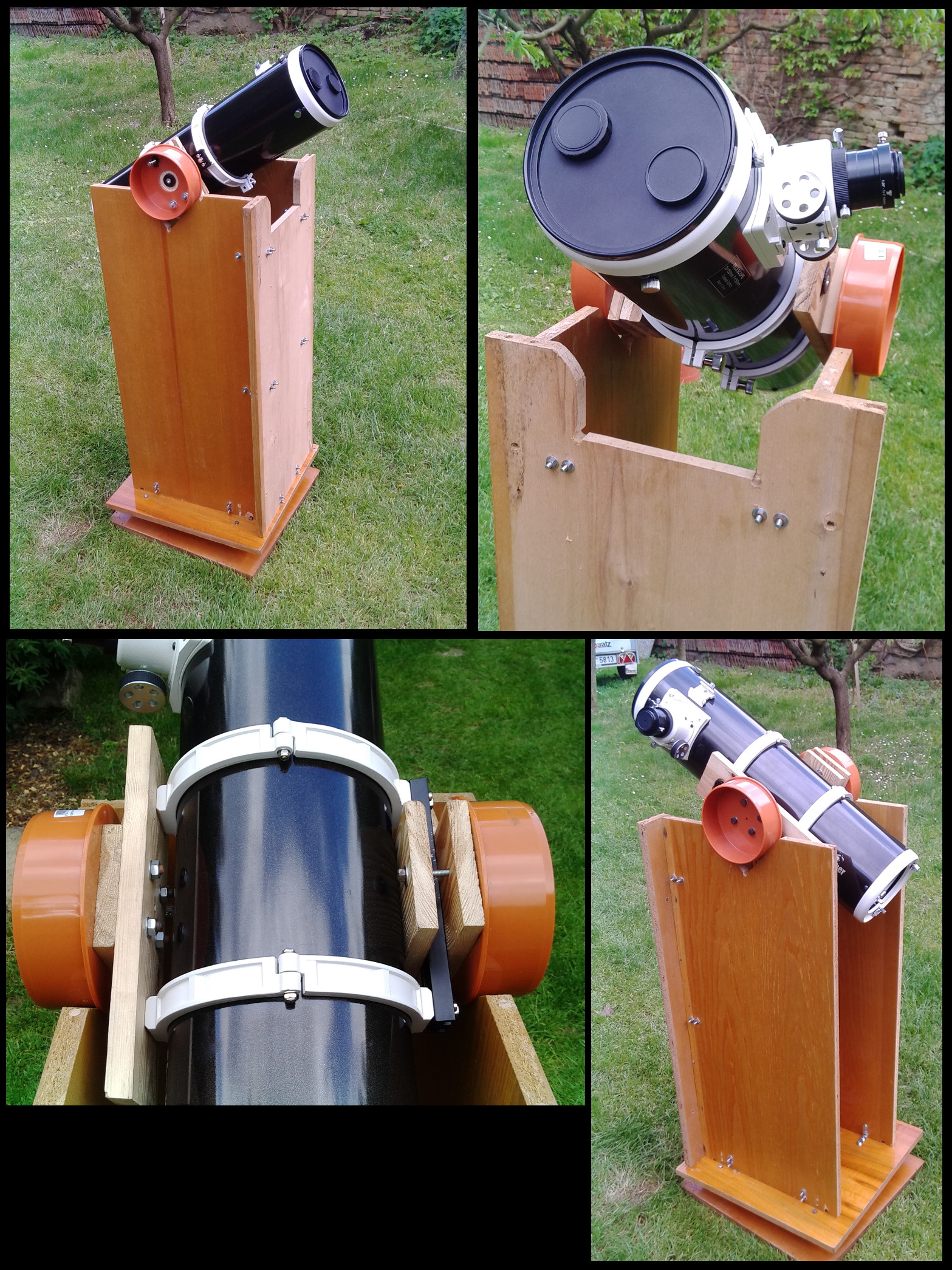

Tak se pochlubím svým výtvorem. Je silně inspirován montáží Tomáše Grygarčíka z první stánky tohoto tématu. Montáž jsem stavěl s tím, že sice mám originální třínohou azimutální montáž, se kterou se domluvím, nicméně ta v budoucnu neunese větší dalekohled. A pokud se povede tahle, snad se povede i ta větší
Hlavně nasbírat nějaké zkušenosti, pak postavit druhou, případně třetí verzi.
Otáčení v horizontálním směru mám řešené čtyřmi nábytkovými kolečky. Osa je bez ložiska, jen velký šroub pevně přišroubovaný ke spodní desce a na něm dvěmi maticemi zajištěná deska. Díky maticím se dá deska přitáhnout nebo povolit dle budoucího opotřebení. Kolečka mám přidělaná na horní desce, ve druhé generaci přijdou na spodní. Systém mě mile překvapil - funguje plynuleji než originální montáž, přitom se tolik netřepe při ostření.
Otáčení ve vertikálním směru dořešené ještě nemám. V době focení jsem ještě neměl přidělané teflonové pásky. Pokud budete kupovat, ptejte se po instalatérských izolačních PTFE páskách, s teflonovou páskou vás v Bauhausu pošlou do ... koberců
Teflonové pásky jsem přidělal milimetrovou oboustranou lepicí páskou na dřevěnou konstrukci. Spokojený nejsem, rozdíl v klidovém a smykovém tření je stále velký. To připisuji faktu, že konstrukci nemám zcela přesnou (přesnost je taková moje Nemesis) a uši ve výřezech drží jen na třech místech.
Dalekohled nemám uchycený v korýtku, ale za přidělané uši. Výhodou je, že dalekohled z korýtka nevypadne. Nevýhodou je zase ta přesnost, uši asi nebudou přesně proti sobě. Hlavně ale není možné dělat úpravy bez dalekohledu. Takže pokud budu chtít konstrukci přibrousit, aby dalekohled seděl hezky na všech čtyřech bodech, musím mít při zkouškách celý dalekohled. Docela mě to mrzí, protože ta ušatá konstrukce se mi líbí, ale nedá se nic dělat.
Nevýhody montáže jsou dvě. Zaprvé má špatnou výšku. Moc vysoká na umístění na stůl, moc nízká na zem. Chci ji tedy snížit a na spodní desku přidělat 4 nohy, kterými dalekohled dostanu do správné výšky. Druhou nevýhodou je vysoká hmotnost. Až bude dořešená fukcionalita, tak uvidím, jestli budu spíš odlehčovat, nebo instalovat kolečka
Pro druhou verzi bych chtěl korýtko (mimochodem, nevadí když dalekohled leží na tubusu, ne na objímkách?), které bude mít na jedné straně ložisko, na druhé zátku. Povedlo se mi získat ložisko v domečku, které dalekohled udrží ve správné pozici (takže nebude potřeba drhnout lemem o vnitřek konstrukce) a umí mírně vychylovat svoji osu (takže si zátka na druhé straně pěkně sedne do výřezu).
- dobson-v1.jpg (935.55 KiB) Zobrazeno 5338 x

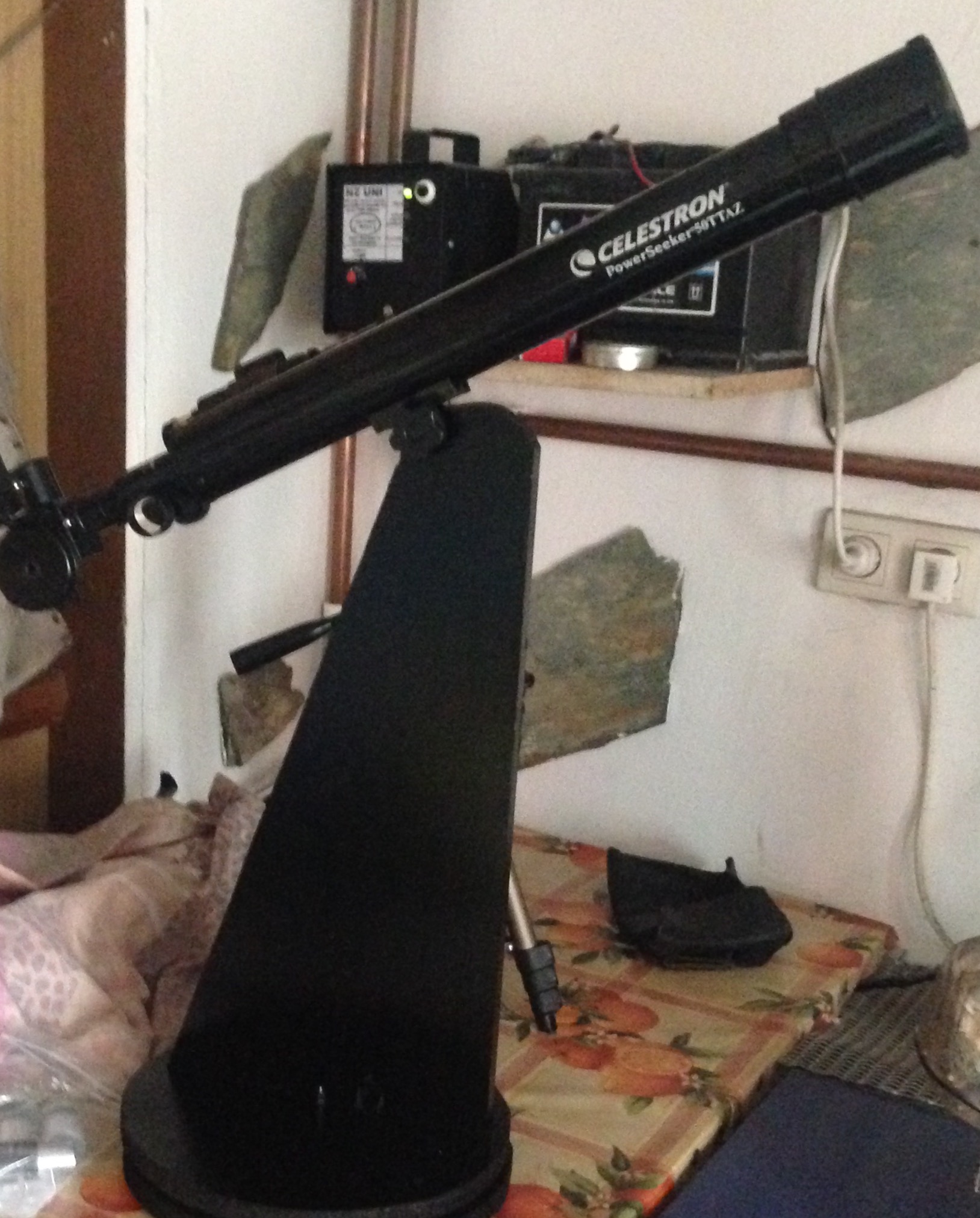

Tak jsem se taky rozhodl vyrobit dobsonovu montáž na svůj malý dalekohled. A musim říct, ze super, konečně se to netrepe a jsou krásné a plynule posuny, mnohem lépe se zaostruje. Mužů jen doporučit a vse dekuju za inspiraci.
- IMG_1109.JPG (515.88 KiB) Zobrazeno 5037 x
Celestron powerseeker 50ttaz
A proč jsi to neudělal opravdu jako Dobsonovu montáž ? Výškové ložisko v ose /těžišti tubusu, bez nutností aretace ve výšce a samosvorné. Tohle s ideou pana Johna Dobsona nemá přeci nic společného, to popírá všechny jeho principy.
