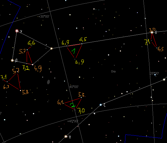

Hej, hej zivot bez internetu je mimo Bratislavy tazky. Aj teraz cakam za hodinu na autobus a popijam kafe. Report z poslednej noci som pisal doma a teraz ho sem skopirujem. Inak neviem co chces porovnavat, sucasne podmienky su celoplosne a na zapadnom slovensku pravdepodobne rovnake. Nehladal by som v tejto casti SR ani velke rozdiely medzi pozorovacimi miestami, rozne odhady MHV za rovnakych podmienok podla mna viac zavisia od samotnych pozorovatelov. Tuto noc MHV odhadovat nebudem, cez den som videl na oblohe nejaku paru a nechcem si kazit naladu. Dufam, ze zvladnem pozorovat aspon piatu pozorovaciu noc za sebou. Vcera som videl prvykrat v Riasach taky velmi dlhy pas hmloviny vychadzajuci z Pickeringoveho trojuholnika a tiahnuci sa popri Zapadnom obluku. K reportu:
Výlet do vyššej nadmorskej výšky sa nakoniec nekonal. Do deviatej som mal robotu, tak som pozoroval len v záhrade. Noc podla predpokladov bola super, ale v porovnaní so sobotou bola predsa priezračnosť o niečo málo slabšia, ale aj tak vynikajúca. Na druhej strane bol pomerne dobrý seeing. Trochu mi ušiel čas a von som sa dostal k pripravenému ďalekohľadu až o 22.50 hod, kedy už obloha vyzerala dosť dobre. Po desiatich minútach po príchode z osvetlenej miestnosti do tmy vidím (navyše počas súmraku) bezproblémov hviezdy 6,5 mag. Preto som sa rozhodol, že počas noci nebudem určovať hviezdy slabšie ako 6,9 mag. Narýchlo som pripravil mapku okolo hlavy Draka, na ilustráciu stačí. Magnitúdy referenčných hviezd sú žlté, ostatných oranžové:
http://www.myzer16.szm.sk/images/refhviezdy.gif
Začínam trojuholníkom 1, ktorého všetky tri hviezdy sú referenčné! Výhodou je, že môžete prakticky naraz kontrolovať všetky tieto hviezdy. Zameral som sa na % pravdepodobnosť viditeľnosti hviezdy 6,5 mag a zároveň som občas videl i obe hviezdy 6,9 mag, aj keď som sa na ne sústredil nepriamo. Nazval som to Myzerov referenčný trojuholník. Pokračujem trojuholníkom 2 a na 15% času sa mi zjavuje hviezda 7,0! Tomu hovorím symbolické zaokrúhlenie. Pre kontrolu, ak referenčná hviezda blikla, zafixoval som voľným okom jej polohu voči dvom iným hviezdam, potom som si to skontroloval triédrom, či poloha bliknutia naozaj sedí a hneď som vedel, že sa nedopúšťam žiadnych omylov. Skúšal som aj vyznačené hviezdy 7,1 a 7,2 mag, ale ako sa hovorí, ani som si neškrtol. Žiadne bliknutie som neregistroval, vidieť proste neboli ani s väčšou námahou. Poznamka: cele urcovanie som lezal na chrbte na zemi a nepouzival som cervenu baterku. Polohu hviezd som uz poznal z predoslej noci. Pri ich pozorovani som si zboku kryl dlanou oci pred perifernym svetlom.
http://www.astronom.cz/astropo/ - Visual deep-sky observing&&Kontakt na Skype: myzer16
