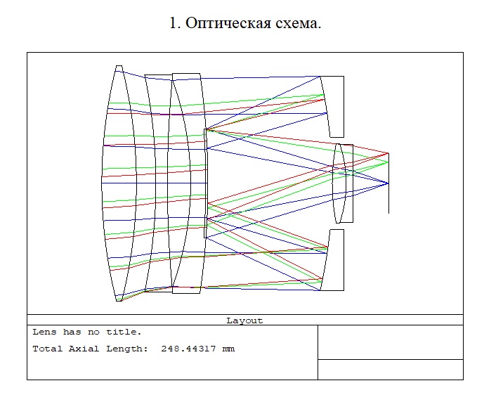

Pěkné,
akorát jsem nikde jednoznačně nedohledal, jak přesně vypadá konstrukce Shenker-Terebizh. To by mě zajímalo.
Re: Seznamte se s ... rozhovory s astronomy
Napsal: 03. 03. 2020, 15:34
od Stefan K
takže tu je schéma:
Napsal: 03. 03. 2020, 15:43
To schema mi nějak vůbec nesedí s fotografií jeho 65cm teleskopu.
Napsal: 03. 03. 2020, 15:59
od Stefan K
Priložená schéma je o teleskopoch GENON a GENON Max, 65-cm teleskop je typu Hamilton. Preto to nemôže sedieť.
Napsal: 03. 03. 2020, 16:04
To je asi v pořádku. Toto schéma mají 20 a 30cm Genon a Genon Max. Ta 650-ka má být typu Hamilton.

od juh
Samozrejme, publikovaný rozhovor potešil.
Taká otázka. Aký zmysel má takáto komplikovaná optická konštrukcia napr. voči svetelným ďalekohľadom typu Newton? Pri tom centrálnom zatienení sa zníži svetelný tok odhadom tak o 1/3. Ešte by som to chápal, ak by to bolo navrhované na fotenie bodových zdrojov. Ale tento prístroj je predsa podľa článku určený na plošné objekty. Ten výsledok musí byť v takomto prípade porovnateľný s menej svetelnými a hlavne jednoduchšími konštrukciami. Jediné, v čom by mohla byť výhoda, vidím v absencii difrakčných obrazcov. Má to ešte aj nejaké iné výhody?
Napsal: 03. 03. 2020, 17:11
Ale pro bodové objekty nezáleží na světelnosti - naopak, při menší světelnosti méně vadí světelné znečištění pozadí, méně se projevují vady a dosah při daném průměru je vyšší. Naopak, pro plošné objekty je potřeba za dané - a nutně krátké expozice kvůli pohybu komety - co nejsvětelnější objektiv ( viz reciproční zákon ). Ztráty bych neřešil, (30% vnitřního průměru představuje snížení plochy o 9%)
Napsal: 03. 03. 2020, 18:45
od juh
To že pri bodových objektoch nezávisí na svetelnosti, som myslel, že som to jasne vyjadril v mojom príspevku. Vidím, že asi nie.
Obávam sa, že sa celkom nechápeme. Tých 30% nie je centrálne zatienenie. Tie ďalekohľady majú svetelnosť 1:1.5 a centrálne tienenie je 50% ("Коэффициент центрального экранирования по диаметру - 0.50" viz Астрономический научный центр - Телескоп GENON Max). Z tých rozmerov bude tvoriť už len tá plocha 25%. Nejaké % k tomu ešte pridá strata prechodom cez korekčné dosky (preto som odhadoval tých ~30%).
Napsal: 03. 03. 2020, 18:48
Tady u těch přehlídkových systémů jde spíš o maximální velikost rovného zorného pole a světelnost, aby šel použít co největší detektor a zobrazil se co největší úsek oblohy a aby přehlídka šla svižně.
Vzhledem k tomu, že velké senzory mají i velké pixely (klidně i 12um třeba v případě ještě zaplatitelného a oblíbeného 37x37mm KAF9000 použitého v mnohých dostupných kamerách), nehraje se tolik na minimalizaci spotu (když se podíváš na některé spotdiagramy těch přehlídkových soustav, tak se jedná klidně o hodně jednotek až nižší desítky um). Důležité jsou vysoké světelnosti (a tím se rozhodně nemyslí f/4 ale spíš třeba f/1.4 ) Proto jsou ty soustavy většinou složitější kombinace zrcadel a čoček.
