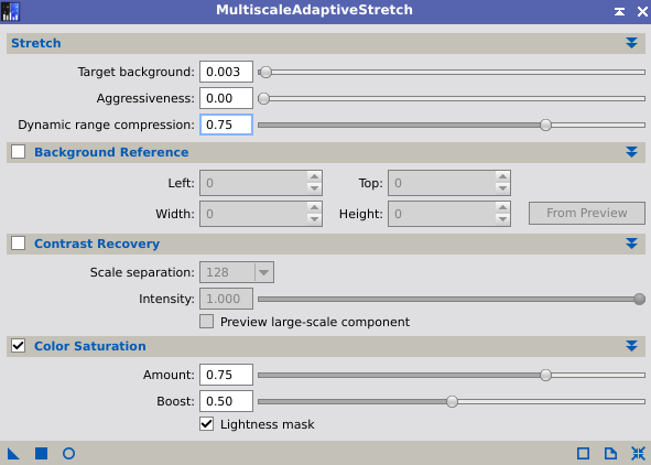

Díky kluci za tipy.. Chtěl jsem těch hvězd víc, ale hnusně se mi pak nafoukne ta Eta uprostřed.. nějak nevím jak to strečnout aby Eta zůstal takhle a vyskočily ty slabší hvězdy.. Stejný problém mám s Antaresem u RHO. Zkoušel jsem křivky se stažením vysokých jasů, ale moc mi to nešlo..

Aby sa mi nenafukli jasne hviezdy, a vytiahli aj tie slabsie, sa mi osvedcil takyto setup na separovane a este linearne hviezdy po SPCC:
S Target background a Dynamic range compression sa treba trosku pohrat, podla toho ake su data - je tam live view, takze to ide rychle...
Color Saturation tiez podla dat, uvedene hodnoty su default.
Cize zaklad je, nezmensovat uz nafuknute hviezdy, ale od zaciatku s citom stretchovat, potom netreba nic zmensovat a ani ziadna hviezda nebude chybat.
