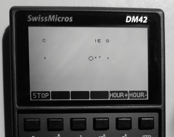

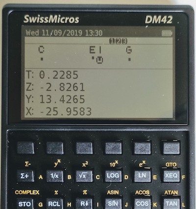

Tak už jsem to dopsal, zatím jsem nenašel v algoritmu chybu, ještě budu chvíli testovat. Test s datem 16.12.2019 v 18.15 hod místního času vypadá takto. V registrech pod obrázkem jsou data, které ukazují relativní vzdálenost od středu kotoučku Jupitera v ose X. Druhý obrázek je stejný čas ale 14.12.2019.

Tak jsem takřka hotov, přepnul jsem kalkulačku do většího grafického rozlišení (200x140), aby se rozumněji využil displej a využil programovatelná tlačítka na krokování po hodinách.

Tak dokončeno, do programu jsem přidal ještě animaci pohybů měsíců.
Vypočítejte pozice 4 satelitů Jupiteru 10. října 2019 v 0h 50m 10s UT
10.102019 ENTER
0.5010 XEQ "Jupiter"
STOP - zastavte program, můžete vidět Y = DATUM DD.MMYYYY, Z = HH.MMSS
<REW - animace vzad
◼ - zastavit animaci
FRW> - animace vpřed
HOUR + - o hodinu dopředu
HODINA - o hodinu dozadu
Program ke stažení
