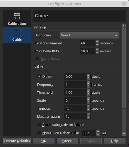

Ja mam nastaveno 2px a je jedno jestli mam montaz na sloupe nebo jsem v Beskydech. Aby jsem rekl pravdu, v cem je lepsi treba 10px proti 2px? Smouhy nemam.

Ale fotíš s chlazenou kamerou, nikoli nechlazenou DSLR, že ? Ono při dobře provedené kalibraci a kvalitní kameře tam ty šmouhy nejsou, ani když ten dithering neděláš. I já ho dělám pouze preventivně, občas totiž nějaký hotpixel přibyde, a pokud ho nezlikviduje starší DF a vejde so do +/-sigma limitu, tak tam pak mívám krátkou čárku.

Chlazena kamera. Aspon jsi mi to vysvetlil. Ja mel za to, ze ty cmouhy nebudou jen u nechlazene dslr.
