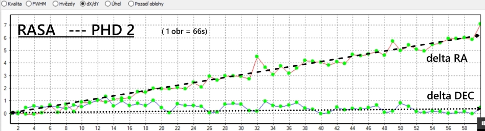

Re: Polární ustavení EQ montáže
Co se děje, dost dobře ukáže, pokud se vytvoří graf odchylek jednotlivých snímků. Třeba přímo přes DSS-Live.
Nějak takhle :
Nějak takhle :
Jo,ten graf to ukazuje krásně.Díky.A
Tak to udělej na nějaké sadě fotografií, která se ti nezdá. Tohle jde udělat off line.
A nemůžeš sem dát graf nějakého toho špatného chodu montáže ?
Protože, pokud je Polárka v hledáčku, pointace si s tím hravě poradí (kromě stáčení pole, které ale bude jasně identifikovatelné)
