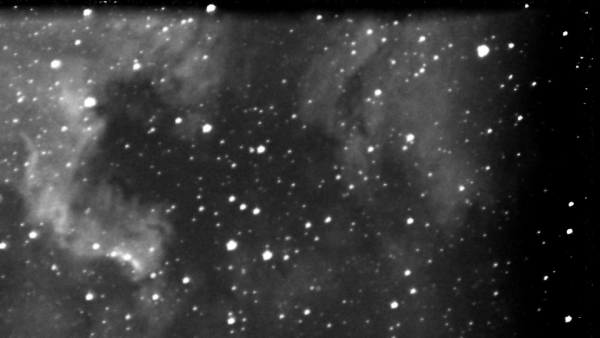

NGC7000 - neupravený snímek z LiveStack, 51x3s,OHY5III462C, Optolong L-eNhance, bin 2x2, RGB 24
Mám problémy s citlivostí barevných kamer. NGC 7000 nezobrazí pěkně s Pentaconem 2,8/135 při 3s ani QHY5III178C a QHY5III224.
QHY5III462C s bídou při nejvyšším zesílení.
QHY5III290M je přeci jenom v bin2x2 MONO8 citlivější.

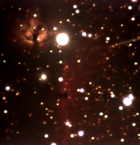

7.1.2022 19:50 SEČ
_ZWO ASI482MC_2022-01-07T19_49_59__Stack_123_frames_286s_u1.jpg (175.86 KiB) Zobrazeno 8100 x
NGC2024 a NGC2023
Fotostativ + Witty1, Jupiter 4/200, bez filtru, kamera ASI482MC, 123x2,3s, gain 450, RAW16, bin 1x1.
LiveStack SharpCap + upraveno v PaintNet.
Zmenšeno, ořezáno.
Frýdlant nad Ostravicí
ASI482MC se citlivostí v RAW16 bin 1x1 vyrovná QHY5III290M v RAW8 bin 2x2 :) .
Stopa geostacionární družice jako bonus.

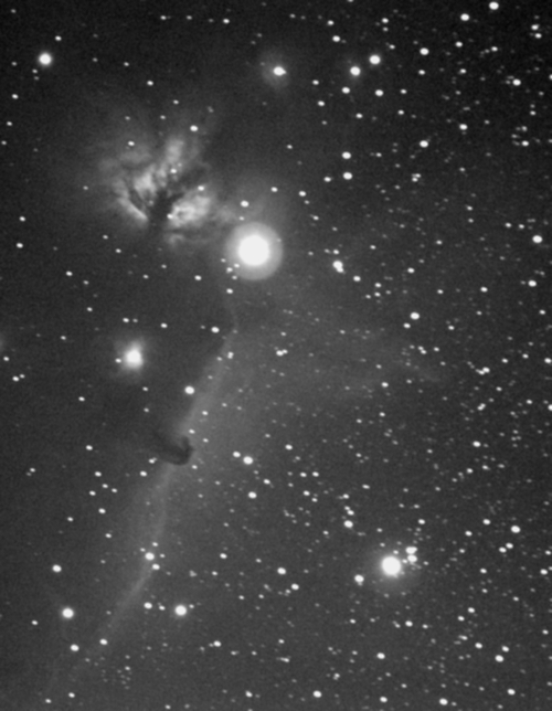

25.2.2022 20:51 SEČ
_ZWO ASI482MC_2022-02-25T20_51_03__Stack_104_frames_447s.jpg (175.86 KiB) Zobrazeno 7893 x
NGC2024 a NGC2023
Fotostativ + Pentacon 2.8/135, UVIRcut filtr, kamera ASI482MC, 104x4,3s, gain 477, RAW8, bin 2x2.
ořezáno.
ASI482MC je na stativu v LiveStack velmi dobrá. Náznak temného těla Koňské hlavy. :o

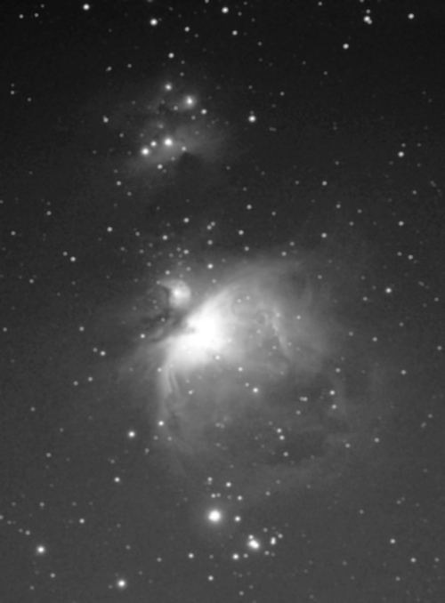

M42
Samyang 135/2, ASI 178MM, Optolong L-Pro, MONO16, exp. 0,77s, gain 411,
140 expozic LIVE Stack, úprava PaintNet
balkon Ostrava Hrabůvka
Re: Poor man Astrofoto - hvězdy na stativu
Napsal: 08. 02. 2023, 22:49
od MaG
Tak tohle se ti opravdu povedlo! A pak že to nejde bez montáže :D
Napsal: 09. 02. 2023, 08:30
od aquarius
Díky,
ASI 178MM s bin až 4x4 si se Samyangem 135 a vícepásmovým filtrem opravdu sedla.
Bohužel to už není až tak poor sestava.

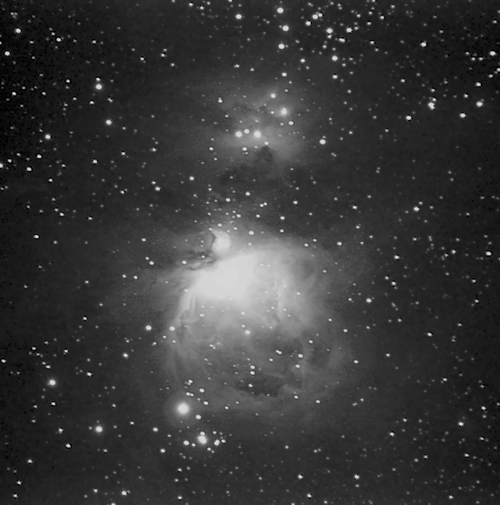

9.2.2023 21:26 SEČ
M42
Samyang 135/2, ASI 178MM, Optolong L-Pro, MONO8, bin2x2, exp. 1,4s, gain 380,
166 expozic LIVE Stack, úprava PaintNet
21:38 SEČ
Samyang 135/2, ASI 178MM, Optolong L-Pro, MONO8, bin2x2, exp. 1,36s, gain 356,
190 expozic LIVE Stack, úprava PaintNet
