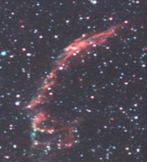

Příspěvek od aquarius »
Pentacon s Optolongem dělá spíš místo červených koleček modrou komu.
NGC7000 - neupravený snímek z LiveStack, 51x3s,OHY5III462C, Optolong L-eNhance, bin 2x2, RGB 24
Mám problémy s citlivostí barevných kamer. NGC 7000 nezobrazí pěkně s Pentaconem 2,8/135 při 3s ani QHY5III178C a QHY5III224.
QHY5III462C s bídou při nejvyšším zesílení.
QHY5III290M je přeci jenom v bin2x2 MONO8 citlivější.

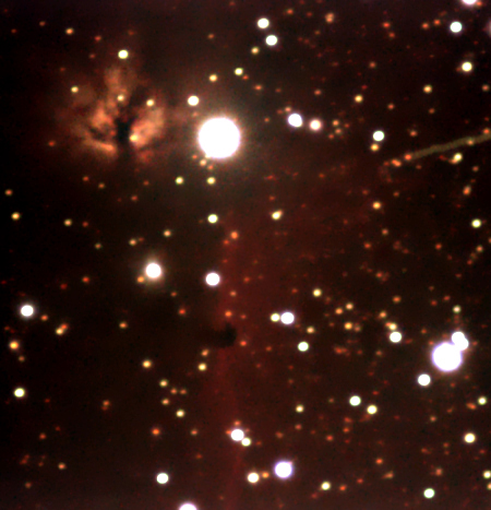

25.2.2022 20:51 SEČ
_ZWO ASI482MC_2022-02-25T20_51_03__Stack_104_frames_447s.jpg (175.86 KiB) Zobrazeno 7887 x
NGC2024 a NGC2023
Fotostativ + Pentacon 2.8/135, UVIRcut filtr, kamera ASI482MC, 104x4,3s, gain 477, RAW8, bin 2x2.
LiveStack SharpCap + upraveno v PaintNet.
ořezáno.
Frýdlant nad Ostravicí
ASI482MC je na stativu v LiveStack velmi dobrá. Náznak temného těla Koňské hlavy. :o
