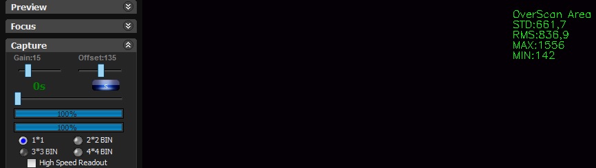

Poprosím o zhodnotenie či to má byť takto všetko nadstavené, viď obrázky. Konečne som asi našiel "Noise analyze", to budú asi tie zelené údaje - patria k tomu nadstaveniu. Ten histogram je v poriadku? Jeden obrázok je tam strechnutý z pixi.
Inak niekde som tam vylovil Advantage Setting, čo sa nikde nespomína či treba niečo zmeniť.
Jedná sa o pokus o BIAS.

ten offset bych trochu zmenšil, až bude hodnota min někde kolem 500ADU, 1732 tam máš nyní, a to je zbytečně vysoko. Okrádáš se trochu o užitečný rozsah.
A zkus vypnout vyčítání té overscan oblasti. To by někde mělo jít. To jsou ty blbiny u okrajů, ty jsou zamaskované proti světlu a obraz v nich nikdy nebude, stejně to pak budeš muset ořezávat.

V podstate bol môj celý problém že som nikde nevedel nájsť tieto hodnoty - Noise analyze. Myslel som že to bude extra v tabuľke a nie že to bude v hornom rohu fotky. Podľa návodu je ideálne nastaviť hodnotu RMS "priemerná hodnota" na 500-1000, ak sa nedá vtomto rozsahu tak 500-3000. Pri offsetu 137 a gain 0 mám RMS 830,9 - viď obrázok.
V návodu následne píšu nastavte GAIN pri 3s expozícii "bez krytu na jasnú bielu plochu" a zistenom OFFSETE 137, tak aby bola hodnota medzi 60000-65535. Nepíšu či to sa jedná o hodnotu RMS ale MAX, ale logicky by to mohla byť MAX.
Potom mám opäť nastaviť OFFSET BIASom.
Je to tak správne?

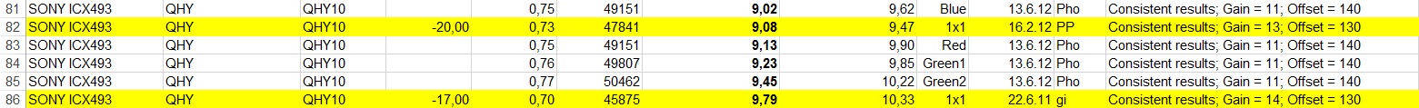

Včera večer som skúšal nastaviť GAIN podľa postupu, ale asi som nemal dostatočne jasný sveteľný zdroj "biela plocha monitoru", lebo hodnoty boli ďaleko od 65000. Aký zdroj by bol ideálny?
Prípadne počkám na počasie keď pôjdem fotiť a spravím to cez jasnú oblohu?
Alebo to nastaviť tak ako v Tabuľke, viď obrázok?
qhy 10 parametre.jpg (98.54 KiB) Zobrazeno 4168 x
http://astrofotky.cz/~Nestak
Příspěvky: 18638
Re: DeepSkyStacker
#445
Monitor je jasný dost, ono to už výše nevyleze, senzor je v saturaci zcel jistě. Evidentně u QHY10 ten sezor produkuje nižší napětí než ten v QHY8 co jsem měl já. Tak tam nějaký malý gain dát musíš. U mé QHY8 tam na gain 0 bylo skoro těch 64k ADU, a tak jsem to neřešil.
Tak tam napiš těch 13 nebo 14 a 130 a zkus cavknout ten monitor, několik skund, a nesmí to být úplně nadoraz, a zároveň bias nesmí mít uřízlý histogram.
