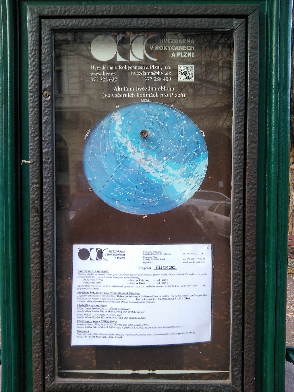

Zaujalo mě - moc hezky udržovaný meteo sloup v Kopeckého sadech v Plzni. Mám pro tyto "lázeňské" sadové a kolonádní doplňky slabost... ;)
https://mapy.cz/turisticka?x=13.3766459 ... id=2319145
