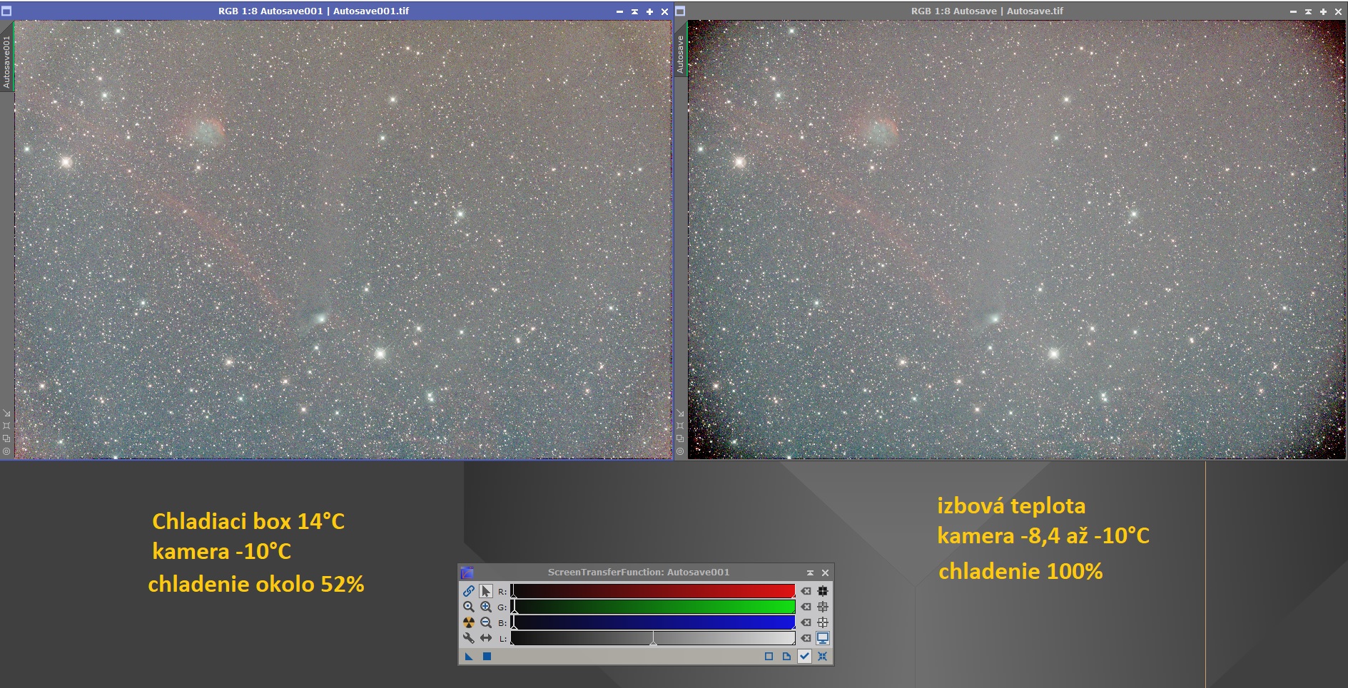

Fotil jsi to opravdu za stejných podmínek? Měl jsi v obou případech nasazenou rosnici? Vzpomeň si, co jsi udělal jinak v případě flatů oproti lightům. Tam bych hledal zakopanou čivavu
Re: Flatfield
Napsal: 10. 10. 2022, 13:26
od Ari
BIAS nič nezmenil, zostalo to rovnaké.
Rosnicu som v oboch prípadoch nepoužil (testoval som tie noci ofukovanie ventilátorom namiesto vyhrievania a rosnice).
Ešte ma napadlo nafotiť darky pri cca rovnakej vonkajšej teplote ako boli fotené lighty aj keď to bolo chladenou kamerou. Dám kameru do chladiaceho boxu s teplotou okolo 14C a nafotím nové -10C darky.
Re: Flatfield
Napsal: 10. 10. 2022, 13:33
od hades
Teplota Darkfaltů musí být stejná jako teplota flatů, ne lightů. A jestli máš amglow, tak to platí i pro teplotu okolí (v nějaké rozumné toleranci)
Re: Flatfield
od biker.fm
Pokud mas chlazenou kameru, je jedno jaka je okolni teplota. Teplota chipu, gain a offset je stejny jak u lightu tak i flatu, nedoslo k pootoceni kamery ?
Re: Flatfield
Napsal: 10. 10. 2022, 14:19
od Ari
Kamera sa mohla pootočiť o pár stupňov keď som ju dával dole pri fotení darkov a dával naspäť pri fotení flatov. (Mal som aj originál flaty z rána po fotení lightov ale tie dopadli ešte horšie - myslel som, že to zavinil zamlžený sekundár alebo ranná hmla na oblohe). To by skôr spôsobilo nerovnomerné korekcie - jeden roh tmavý a druhý svetlý. Tu to vyzerá ako keby ten flat nebol použitý s dostatočnou váhou, ak nepoužijem darky tak rohy zostanú svetlé, možno aj pár stupňov rozdielu v darkoch spraví taký rozdiel.
Amp glow Sony IMX094 nemá.
Jedine, že by nesedela teplota darku pri zmene vonkajšej teploty o cca 10 stupňov, už tu taký prípad myslím bol, že bolo treba chladenú kameru chladiť aj z vonku (uvidím za 3h až dofotím nové z chladiaceho boxu). Nič iné ma už nenapadá.
Re: Flatfield
Napsal: 10. 10. 2022, 14:22
od hades
biker.fm: není to tak docela pravda. Okolní teplota u chlazených kamer, které mají ampglow, hraje roli. Nevím, jak je na tom ASI094, ale u mé ASI294 to poznat je.
A taky nemusí být stejná teplota/gain/offset pro light a flat. Nastavení ale musí být stejné pro dvojici light-dark nebo flat-darkflat. Samozřejmě, kdo si to nechce komplikovat a má tu možnost, udělá všechny 4 druhy snímků při stejném nastavení. Lišit se pak bude jen délka expozice, a zase platí, že musí být stejná pro dvojice.
Re: Flatfield
Napsal: 10. 10. 2022, 17:19
Já bych viděl možný problém v tom, že za soumraku se uplatňuje úplně jiný charakter světla, než večer. Za soumraku používáte šikmo nasvícenou oblačnost a to přesně z druhé strany, než je světlo, které se uplatňuje večer. I s odlišnou spektrální charakteristikou, i s jinou polarizací.
Re: Flatfield
Napsal: 10. 10. 2022, 17:31
od astar
Při expozici do těch 10 sec co dělá Ari , ( zbytečně dlouhé, stačí tak 3 sec na flat) je teplota bezpředmětná obzvlášť při takovém rozdílu jaký je presentován. Pokud jindy neměl zásadní problémy, tak tady něco stíní a asi to nebylo děláno ve stejné sestavě, jiné vysvětlení mi nenapadá. Nebo při zpracování došlo k záměně flatu za jiný?
To je nesmysl , to my všichni ostatní co děláme flaty na večerní obloze by jsme to museli mít taky a to není pravda.
Re: Flatfield
Napsal: 10. 10. 2022, 17:49
od Ari
Tak bolo to tou vonkajšou teplotou, po darkoch z boxu chladeného na 14°C to vyzerá lepšie.
Zaujímavé je, že cez IR cut filter som nikdy nemal taký problém aj keď som darky fotil pri izbovej teplote, možno je to aj gainom (bežne mám nastavený 101), gain 240 som použil len cez leto cez ten L-extreme kedy bola aj vonku vyššia teplota a darky som tiež fotil vonku v chladnejšej miestnosti, v izbe cez deň pri 30°C to nevychádzalo a nefotil som také duchariny tak som nemusel toľko stretchovať tak som nezaznamenal problém. Až teraz koncom leta nastal problém keď sa vonku ochladilo pod 15°C a fotil som darky v izbe s teplotou nad 25°C na 100% výkon kamery.
Ešte to nie je úplne ono asi to chce zas o trochu vyššiu teplotu, skúsim ešte jednu sadu a chladiaci box nastaviť na trochu vyššiu teplotu ako 14°C.
Re: Flatfield
Napsal: 10. 10. 2022, 18:09
od astar
Aha, to je jiné, to jsi nezdělil na začátku. Pokud chlazení kamery je na 100% tak se ohřívá celá kamera až o 8-10°C. Tím taky nebudou mít rohy stejnou teplotu. Někde jsem o tom viděl studii. Chladit kameru tak max do 60-70% .
Re: Flatfield
Napsal: 10. 10. 2022, 18:29
od Ari
Tak ešte poslednú sadu urobím, teraz ide chladenie na 62%, škoda, že som už vyhodil pôvodné flaty fotené po lightoch ale tie by asi aj tak neboli dobré keď bol zarosený sekundár.
