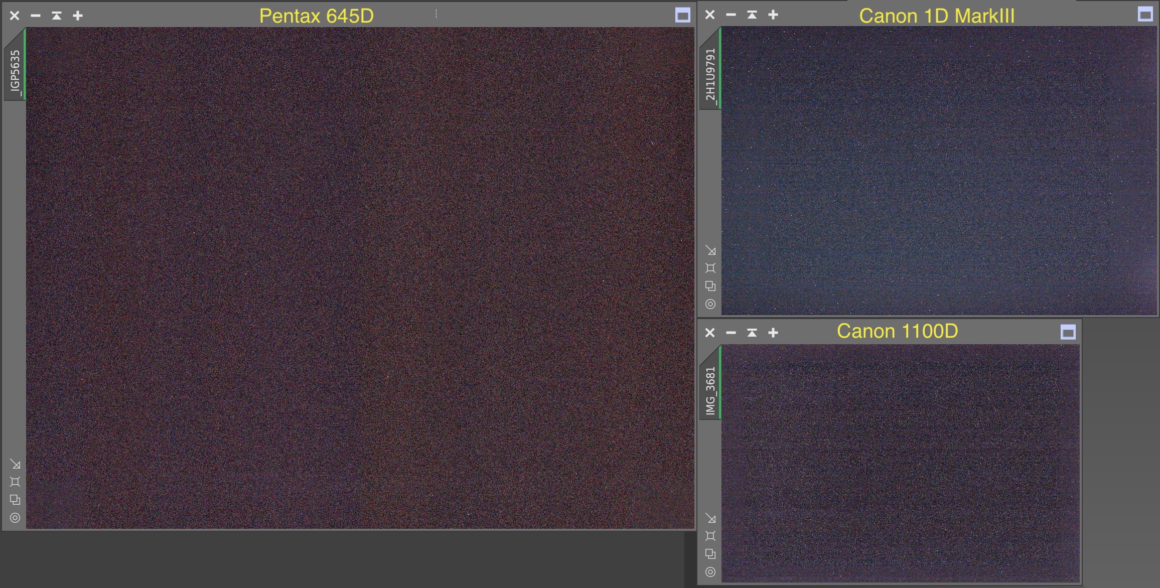

Udělal jsem takový malý testík mezi Pentax 645D (2010), Canon 1D MarkIII (2009) a Canon 1100D (2013). Velikost obrázků dark frame 300s při pokojové teplotě 22°C jsem zobrazil tak, aby odpovídaly velikosti čipů. Bohužel u Pentaxe nelze vypnout vnitřní Noise Reduction (další dva nastavitelné NR byly vypnuty), tedy to není úplně vypovídající čistý RAW. Navíc má integrované odstranění hotpixelů (tedy je vždy odečtena hotpixels map). Kalkulace NSD byla scriptem Noise Evalution v PI, Median a Mean byly kalkulovány scriptem v BatchStatistic. Zajímavé výsledky v porovnání s Canon 1100D, který mi slouží mnoho let. Z těch starších přístrojů jej v šumu porazí pouze chlazený Canon 40D (delta 18°C)
Pentax 645D
Median 0.0014496, Mean 0.0018536
Calculating noise standard deviation...
* Channel #0
σR = 8.616e-04, N = 5755147 (14.28%), J = 4
* Channel #1
σG = 6.940e-04, N = 12297270 (30.51%), J = 4
* Channel #2
σB = 7.796e-04, N = 8897314 (22.07%), J = 4
Canon 1D
Median 0.0015106, Mean 0.0018853
* Channel #0
σR = 8.143e-04, N = 2310818 (22.74%), J = 4
* Channel #1
σG = 7.455e-04, N = 5330254 (52.46%), J = 4
* Channel #2
σB = 9.049e-04, N = 2299698 (22.63%), J = 4
Canon 1100D
Median 0.0007935, Mean 0.0010962
* Channel #0
σR = 5.255e-04, N = 2280149 (18.61%), J = 4
* Channel #1
σG = 4.622e-04, N = 3482546 (28.42%), J = 4
* Channel #2
σB = 5.479e-04, N = 1982242 (16.18%), J = 4
Canon Pentax.jpg (1.38 MiB) Zobrazeno 3826 x
[/url]

pěkné testy, díky za prezentaci. Ten Pentax 645D si nevede vůbec špatně. Je to rok výroby 2010 a jaké má výr. číslo ?
Re: Výběr DSLR
Napsal: 08. 04. 2020, 23:28
Ten rok výroby jsem odhadnul z v.č. 3973312, máš k tomu nějaké podrobnější informace?
Re: Výběr DSLR
Napsal: 09. 04. 2020, 10:47
Tak ještě doplním testy pro druhé dvě DSLR. Zajímavé jsou u těchto profi přístrojů vyšší hodnoty Dark Current a u Pentaxe extrémně nízké hodnoty Mean values, zřejmě díky odečítání dark frame uvnitř přístroje. Závěrem bych řekl, že DSLR od roku výroby 2012-2013 jsou na tom velmi dobře a tedy nemá smysl řešit nákup něčeho nejnovějšího. Zároveň na astro bych nedoporučil přístroje starší tedy pod ročník 2012. Jako nejlepší volba full frame je Canon 6D.
