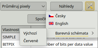

Barevná schémata:
  • Dejte echo, jestli se barevná kombinace vyhovující
  • Linux QT5 funguje téměř ukázkově
  • Linux GTK2 funguje pouze s určitými tématy nastavenými uživatelem - v drtivé většině případů se něco neobarví / obarví je částečně
  • Windows - asi nejhorší - ignorují jakékoli pokusy o obarvení tlačítek, nechávám je bez změny. Je to jako pěst na oko, ale než abych začal dělat UI aplikace úplně od nuly, tak aspoň takto
  • Mac OS X vypadá OK
Doteď bylo vytváření náhledů postupné, s pauzami mezi jednotlivými soubory. Odhodlal jsem se nechat to zpracovávat veškerá dostupná vlákna najednou, bez pauz a na SSD discích to není nejhorší (nemám odvahu to zkusit na HDD). U mě program četl z disku rychlostí 350 MB/s.
Předělal jsem komponentu pro zobrazování náhledů a zatím jsem nenarazil na žádnou fatální chybu. Pouze s velkým množstvím souborů se zobrazování VELMI zpomalí. Bude to potřebovat další práci okolo.
DOPLNĚNÍ 19:40
Náhledy by už při obrovském množství neměly házet chybu.
http://grytom.g6.cz/fits/

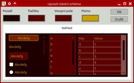

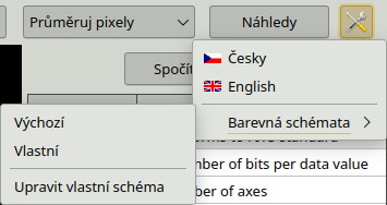

Teď je v menu nová možnost pro úpravu vlastních barev
Nastavení se ukládá a při spuštění se zpětně načítá.
