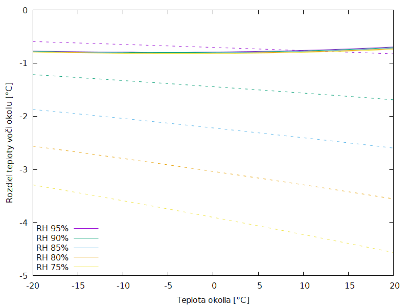

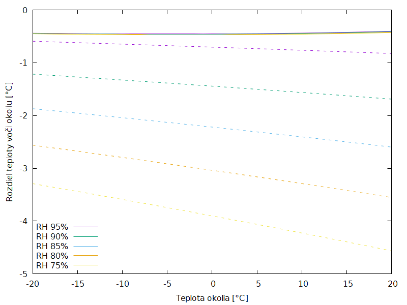

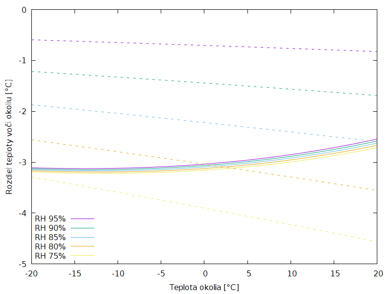

Energetická bilance dalekohledu
Napsal: 02. 11. 2020, 19:12
od M_V
Na základe diskusie vo vlákne o vyhrievaní ďalekohľadu som skúsil spočítať rovnovážnu teplotu ďalekohľadu. Uvažoval som jednoduchý model, kde ďalekohľad rerezentuje horizontálna doska ktorá z jednej strany vyžaruje do oblohy, druhou stranou smerom k zemi a vzduchom je ochladzovaná z oboch strán. Nie je to síce perfektné ale lepšie ako simulovať sféricky symetrický ďalekohľad vo vákuu ;)
V grafoch je vynesený rozdiel medzi teplotou dosky/ďalekohľadu a okolia/vzduchu (plná čiara) a rozdiel rosného bodu voči teplote okolia/vzduchu (čiarkovaná čiara). Rôzne úrovne relatívnej vlhkosti sú označené farbami. Ak je plná čiara nad čiarkovanou čiarou, tak k zaroseniu nedôjde, pretože rovnovážna teplota je nad rosným bodom.
Simuloval som tri prípady:
1) Emisivita 0.9 a koeficient prechodu tepla 10 W/m^2K - simuluje tubus natrený farbou v bezvetrí
2) Emisivita 0.1 a koeficient prechodu tepla 10 W/m^2K - simuluje tubus z lešteného kovu v bezvetrí
3) Emisivita 0.9 a koeficient prechodu tepla 50 W/m^2K - simuluje tubus natrený farbou a ofukovaný vzduchom
Pre prípad jedna je bezpečná hodnota relatívnej vlhkosti 75%, nad 85% dôjde k zaroseniu pri všetkých simuovaných teplotách. Povrch s nízkou emisivitou tepelného žiarenia (prípad 2) zaručí, že rovnovážna teplota je nad rosným bodom aj pri 95% vlhkosti. Ofukovanie (prípad 3) pomôže ale nie až tak ako zmena emisivity povrchu.
