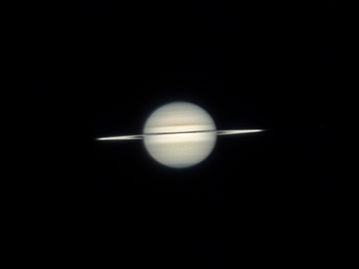

Dobrý večer všem,
Poslední noc byly v Bavorsku nejméně hodinu vynikající podmínky.
Díky tomu se mi to podařilo asi můj dosud nejlepší snímek Saturnu!
Seeing: Na Antoniadiho stupnici rozhodně II- až II.
Celkem se mi podařilo nasbírat 33 minut, tedy 166 GB video dat. Z toho bylo 18 minut barevných (7 videí) a 15 minut černobílých (8 videí).
Optika: 20" ICS Dobsonian f/13 (s 4x Televue Powermate Barlow) a ZWO ADC.
Videokamery: ZWO ASI 462 MM (mono), ZWO ASI 462 MC (barevný), PlayerOne Uranus-C (barevný).
7 barevných sumarizovaných snímků a 8 mono sumarizovaných snímků bylo vytvořeno pomocí Autostakkert (stacking) + Registax (sharpening) a derotováno pomocí WinJupos na průměrný čas 1:04 CEST.
Tyto dva derotované snímky byly poté zkombinovány ve Photoshopu, čímž vznikl finální barevný snímek. Následovalo jemné doladění, zejména s barevnými korekcemi (vyvážení, stíny/světla atd.).
Zpracování barev Saturnu je skutečně náročné :? , zejména proto, že barvy a kontrasty jsou tak slabé a mohou se snadno "převrátit" nebo ztratit. Snažil jsem se použít modely/reference od NASA a známých astrofotografů.
Mnoho pozdravů z Horního Bavorska!

Dobsonaut nesporne seeing musel byť výborný a obrázok obsahuje množstvo detailov. Mne trošku neprirodzený príde prstenec pred planétou.

Ano, myslím, že prstenec vypadá trochu „zúžený“ před planetou, respektive směrem ke středu. Nejsem si úplně jistý, jestli je to optický klam. Pravděpodobně jsem ho příliš zaostřil, nebo to způsobila derotace ve WinJuposu. Podívám se na to blíž.

Prohlédl jsem si dva jednotlivé snímky, které byly mírně doostřeny pomocí Registaxu (vlnkový filtr). Prsten už vypadá takto! Takže to není artefakt způsobený derotací. Trochu nevím, co se tu mohlo pokazit – možná to bylo přeostřené?
Také jsem si prozkoumal nedávné snímky od jiných mezinárodních planetárních fotografů, které považuji za velmi zkušené. I zde prstenec na snímcích s vyšším rozlišením vypadá takto.

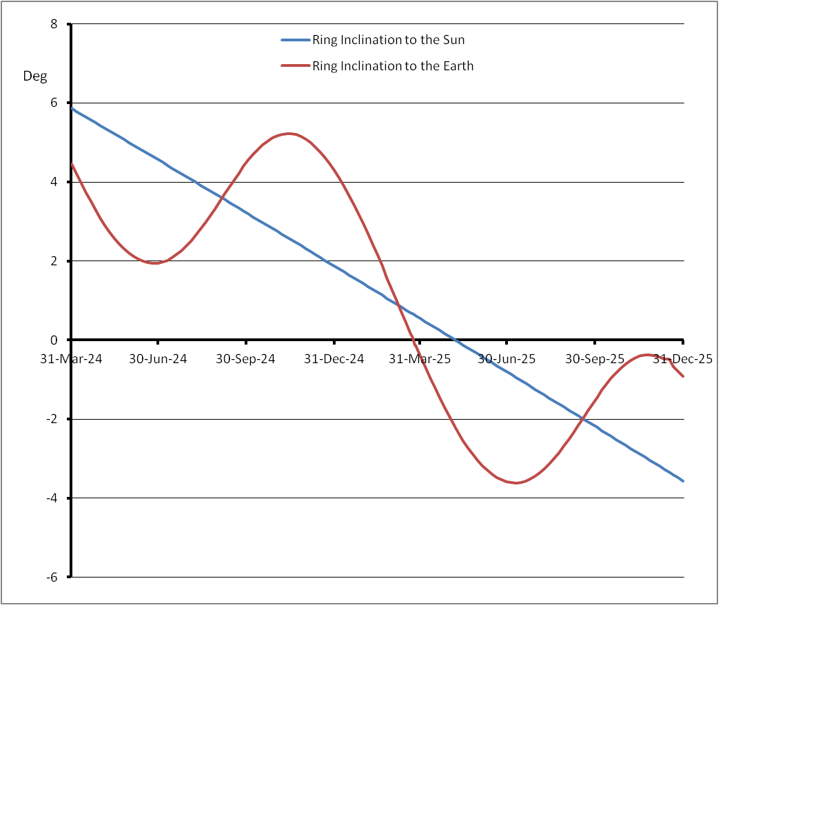

P.S. Saturnův prsten se nyní znovu výrazně ztenčuje (po březnovém průchodu rovinou budou nyní nejtenčí prstence), takže by mě to ani nepřekvapilo, že vypadá před diskem planety na snímcích jak břitva.

Materiál z 21. září jsem kompletně přepracoval s mírně měkčími parametry.
Stín prstence musel v tomto okamžiku úplně zmizet nebo být skryt za systémem prstenců.
Myslím, že na tomto snímku už dál pracovat nebudu. Zaostřit tenký Saturnův prstenec v popředí je extrémně obtížné. Jsem zvědavý, jak to dopadne, až bude úhel opět alespoň 3 stupně nebo více. Ale do listopadu se perspektiva ještě zmenší...
Technické informace jsou tedy stejné, jako jsou popsány výše v prvním textu.

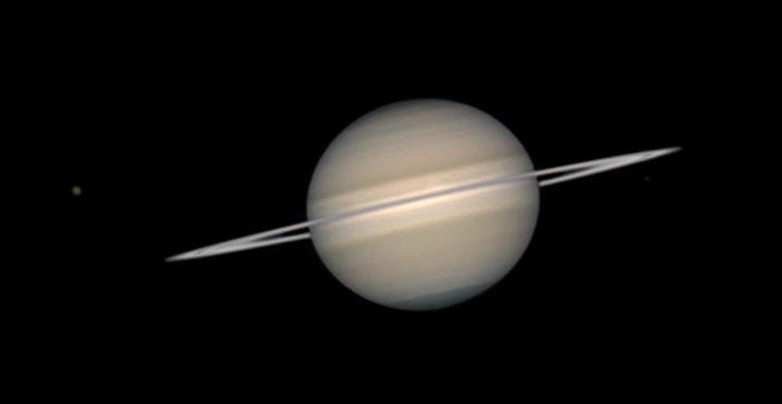

Včera večer som na pár minút mal veľmi dobrý seeing, obraz sa takmer nehýbal, prstenec bol ostrý ako britva, ostrejší ako na stackovaných obrázkoch. Avšak vydržalo to len na prvé video, potom sa to už len rýchlo zhoršovalo. Tu je výsledok 5 asi 3 minútových videí. Nad ľavým okrajom prstenca je slabo vidno mesia Rhea - nechcel som ho spracovávať separátne:
Snímané Newton 300/1500 (clona na 290mm), ToupTek G3 585C, 19. októbra 21:30 LSEČ
