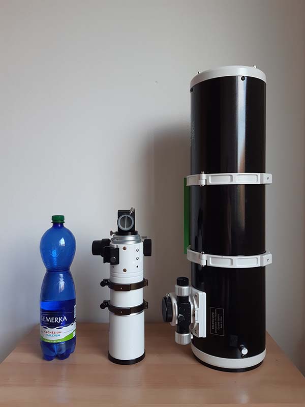

od M_V
Yarkho píše:Lenže kvalitné ED napr. 80mm na malej montáži (napr. SkyWatcher AZ-GTi) s pár okulármi je záležitosť tak 30 tis. Kč.
To nerozporujem, že je to na začiatok drahé. Ale je to možné riešenie ak je väčší problém čas a prenosnosť ako peniaze. To si musí každý zvážiť sám.
Ak to má byť prenosné, tak sú možnosti asi nejaké ED (vzhľadom k cene asi prichádza do úvahy najskôr 72 alebo 80 mm), Maksutov 127 mm a potom Newton 130 alebo 150 mm. Newton bude určite potrebovať azimutálnu montáž (napr. AZ 4 s oceľovými nohami). Malé ED alebo asi aj Mak sa dajú dať na fotostatív ale montáž bude určite stabilnejšia.
Newton 150/750 na azimutálnej montáži je možné prepravovať MHD alebo vlakom a potom preniesť zhruba kilometer na pozorovacie miesto. Sám som to takto prevádzkoval kým som nemal auto. Neviem či sa toho dá rozumne odniesť ešte viac, možno ma tu niekto vyvedie z omylu :)
Pre predstavu o rozmeroch som cvakol 1.5 l PET fľašu, ED 72/432 a Newton 150/750:

@M_V: díky za ilustrační foto ;) Jinak pozorovat budu v Praze, víkendy mohu mimo Prahu a občas jsem i mimo ČR. Nechci zatím investovat do větších přístrojů, protože nevím, jestli se nebudu stěhovat mimo ČR... I když něco většího by mě lákalo.
