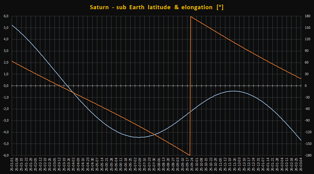

Náklon Saturnových prstenců je malý, jejich aureola zeslabená. Pokusil jsem se o zachycení Januse (14,5 mag). Předpověď oblačnosti byla špatná. Když jsem přece jen pohlédl na oblohu, nebyla beznadějná, jenže bylo pozdě a když je naspěch, dělají se chyby. Začal jsem snímat 40 minut po Janusově západní elongaci. Použil jsem RAW16 a gain 100 (0,86 e/ADU), takže expozice 250ms nebyly přepálené.
Na animaci je slabě doostřený Saturn s ohraničením, které jsem převzal z WinJupos po zaměření na čtyři měsíce. Pro další zpracování už v BW jsem použil Iris, rozklad do waveletů a asinh. Nakonec další doostření a ořez malých intenzit (šumu). Rád bych věřil tomu, že jsem zachytil Januse, ale jistotu nemám. Polohy jsou nespolehlivé ze dvou důvodů: Lokální maxima jasu se při jeho velkém gradientu posouvají a navíc při malém SNR s šumem interagují.
Pro příště je vedle včasné přípravy nutná obloha lepší než byla teď. Bez přecházející oblačnosti a s nadprůměrným seeingem a také animace musí obsahovat více snímků. Prstence se nyní otvírají, ale dobré podmínky nastanou v listopadu příštího roku.

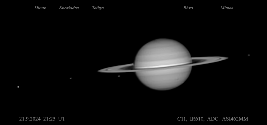

Obloha čistá, ale seeing byl cca 2" za filtrem IR610, měřeno na Dione. Potřeboval jsem jen zjistit efektivní ohnisko s dosud nepoužitým Barlow a tak jsem natočil dvě pětiminutová videa. Až při zpracování jsem zjistil, že právě končil přechod Rhey. Skládal jsem pouze 5% snímků a tak uvedené střední časy videí se mohou od skutečnosti dost lišit. Poměr světelnosti k velikosti pixelu se ukázal být 7,52. Takovou hodnotu těžko využiji, protože excelentní seeing mám sotva jednou za uherský rok.

Karle to s tím prstencem C a Rheou bych normálně považoval za pokus o vtip, zvláště když podle komentáře nebyl úplně nejlepší seeing? Za mě tedy šokující. Přesně na tekové snímky se těšíme, zvláště když tam je i stín toho měsíčku!

Také si myslím, že to je parádní výsledek. Takových přechodů není moc k vidění, takže tohle se počítá za 1.
