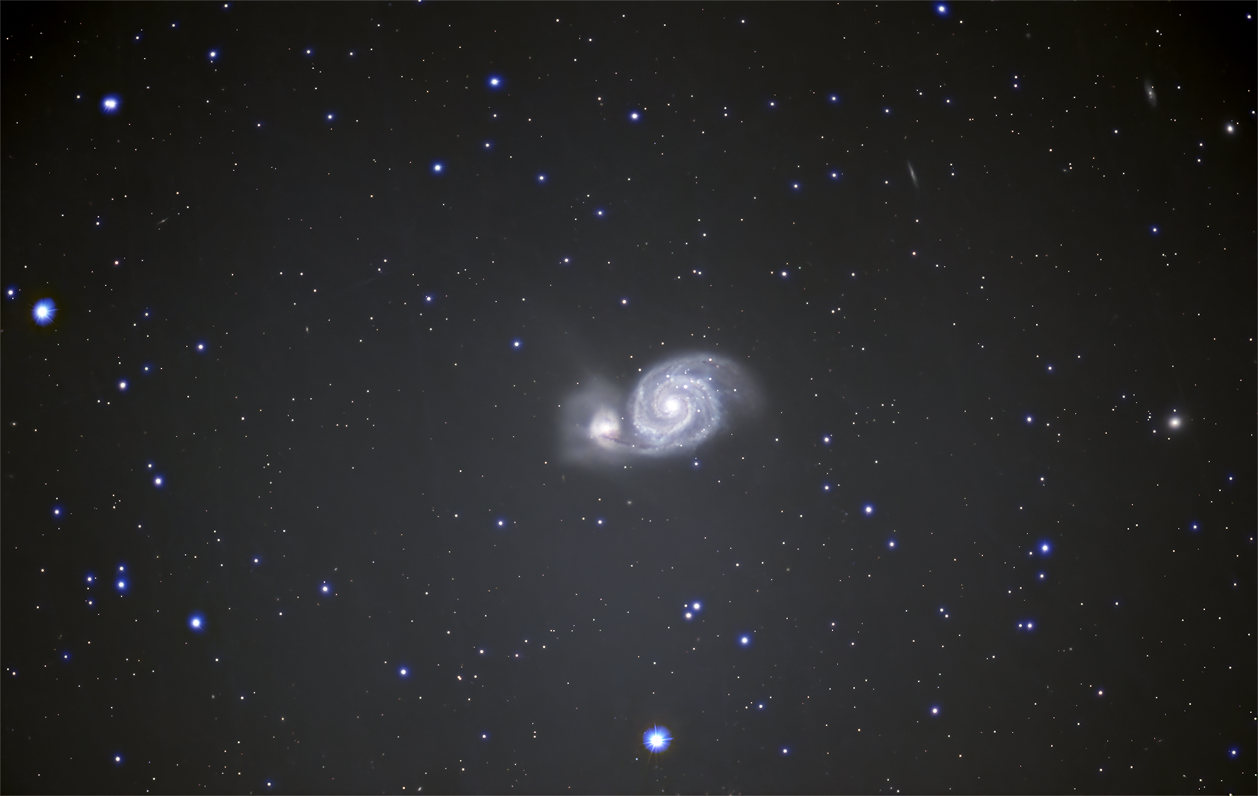

Dnes som sa dostal k testu Vixenu. Hviezdy sú stále chlpaté aj keď jemné štruktúry zachytiť vie. Aj pri zaostrenom ďalekohľade cez bahtinovu masku obraz nie je doostrený. Dekonvolúcia to vie trochu opraviť, ale záver je, že na fotenie tento kúsok nebude.
M51 vixen_res90.png (2.06 MiB) Zobrazeno 2458 x
Napsal: 19. 04. 2026, 21:46
Tohle je ale víceméně standardní výsledek u velkého světelného achromátu. Nic lepšího asi čekat nelze.
Napsal: 19. 04. 2026, 22:03
od saros
Můžou pomoct filtry co nepustí tu fialovou - Baader Contrast booster nebo Fringe Killer. https://stargazerslounge.com/topic/4273 ... t-booster/
Napsal: 20. 04. 2026, 08:40
od kekulo
Nad filtrami som už uvažoval. Pomohlo by priclonenie objektívu?
Napsal: 20. 04. 2026, 16:19
od achromat
Keď pozrieš fotky na Astrobine, všetky staršie rady Vixenov aj EDčka majú chlpaté hviezdy, pri novších radách už nie, upravili konštrukciu, citujem z TS:
No spacer plates between the objective elements, No more unpleasant spikes visible on the stars! Priclonenie by mohlo pomôcť aj s farebnou vadou trošku, vyskúšaj a daj sem foto, sám som zvedavý.
