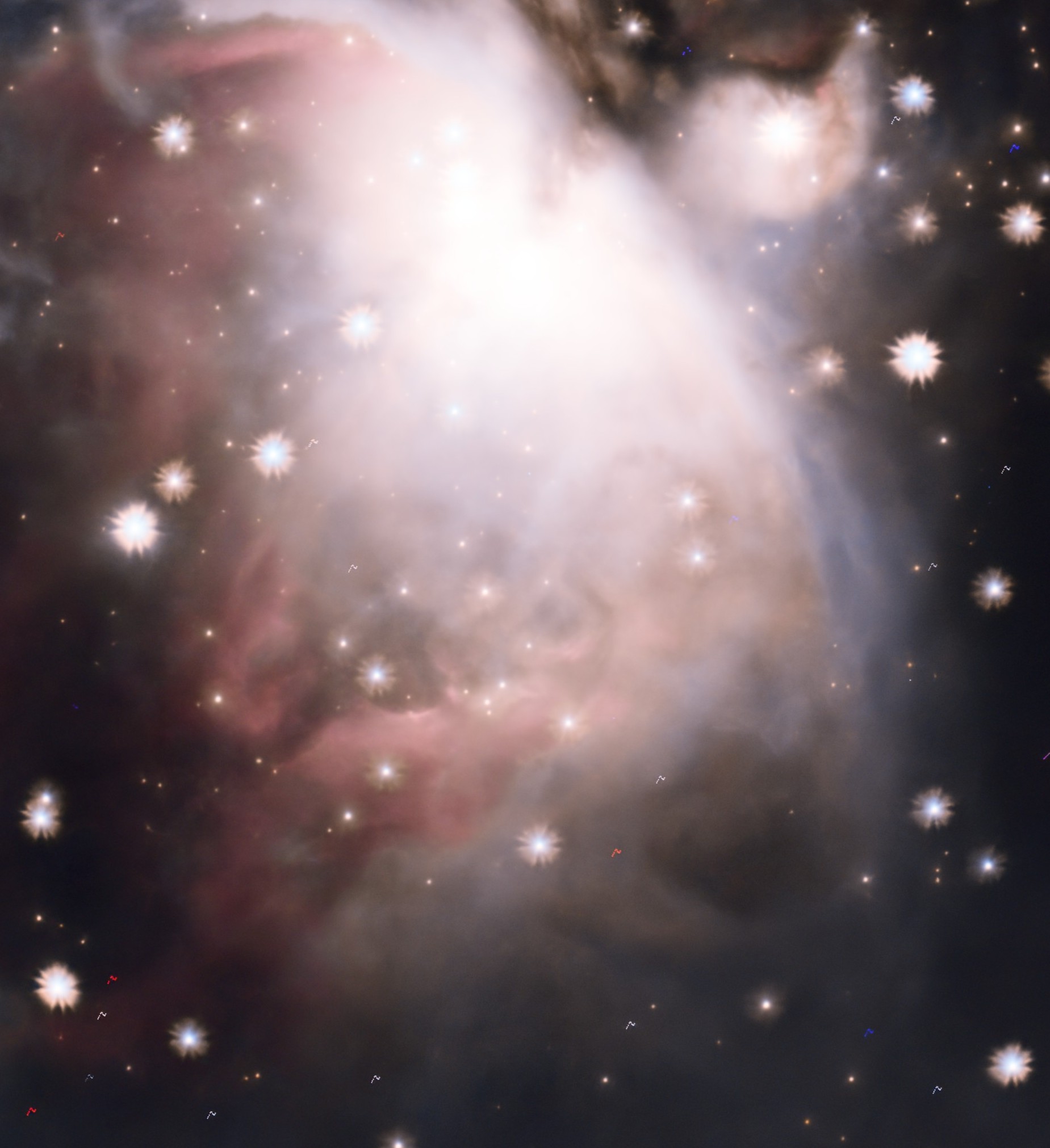

Dnes som sa dostal k testu Vixenu. Hviezdy sú stále chlpaté aj keď jemné štruktúry zachytiť vie. Aj pri zaostrenom ďalekohľade cez bahtinovu masku obraz nie je doostrený. Dekonvolúcia to vie trochu opraviť, ale záver je, že na fotenie tento kúsok nebude.
M51 vixen_res90.png (2.06 MiB) Zobrazeno 891 x
Příspěvky: 18541
#4210
Tohle je ale víceméně standardní výsledek u velkého světelného achromátu. Nic lepšího asi čekat nelze.

Můžou pomoct filtry co nepustí tu fialovou - Baader Contrast booster nebo Fringe Killer. https://stargazerslounge.com/topic/4273 ... t-booster/

Nad filtrami som už uvažoval. Pomohlo by priclonenie objektívu?
achromat
Příspěvky: 4
Registrován: 08. 12. 2025, 15:07
Bydliště: Bratislava, Petržalka
Věk: 55
#4213
Příspěvek od achromat »
Keď pozrieš fotky na Astrobine, všetky staršie rady Vixenov aj EDčka majú chlpaté hviezdy, pri novších radách už nie, upravili konštrukciu, citujem z TS:
No spacer plates between the objective elements, No more unpleasant spikes visible on the stars! Priclonenie by mohlo pomôcť aj s farebnou vadou trošku, vyskúšaj a daj sem foto, sám som zvedavý.
