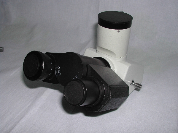

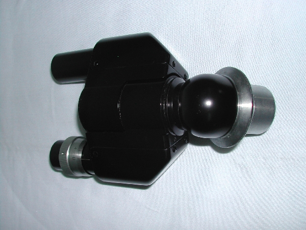

Měl bych jeden dotaz - mám možnost koupit takovéto hlavy. Jsou z mikroskopů, ale řekl bych, že by bylo možno je použít i pro teleskop, všechny jsou 1:1. Nezkoušel jste to někdo? Zejména ta trinokulární se mi moc líbí - možnost precizního nastavení pro focení bez následné výměny mi přijde docela zajímavá. Ceny se pohybují od 3.300 za tri-hlavu po 1800 za PZO...
Re: Binohlavy - zkušenosti, srovnání...
Záleží na konstrukci vstupní části, na kolik bude vinětovat. U mikroskopu vychází paprsek z objektivu o malém průměru - je rozbíhavý, takže na vstupu binohlavy není potřeba velký průměr. U dalekohledu to je přesně naopak.
- Beda
- Příspěvky: 2444
- Věk: 82
MilAN zmínil to hlavní. Většinou jsou ty vstupní děliče poměrně malé. Vlastním jednu velmi podobnou té na obr.2 , která má odnímatelný barlow člen 1,2x. A u ní má dělič pouze 14 mm. Záleží tedy na druhu pozorování. Pro planety použitelné, s omezením ( malé zorné pole) i pro sluneční a měsíční povrch. Ty dvě bez děliče jsou cenově přijatelné, pokud jsou opticky v pořádku, tzn. pokud nemají rozhozený souběh obou paprsků. To bývá velmi často důvod k vyřazení. Před pořízením by to chtělo nechat tohle přezkoušet. Jinak bude nákup nové hlavy lepší investice, je jich na trhu více než dost!
