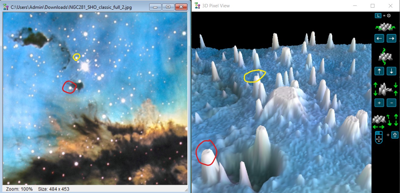

Tak tu jsem neobjevil. A ano, není tam to přeostření. Parádní rozlišení je ovšem úměrné ohnisku. Tomu já nemůžu na metru konkurovat.
Re: NGC 281 Pacman
Nechcem tu ruzpútať nejakú "vojnu", len som napísal čo ma v obrázku ruší, aj keď je to veľmi dobrý obrázok a určite nikoho nechcem uraziť. Musím však reagovať na toto
a vysveliť čo som mal na mysli. Tie najmenšie nie sú, to je pravda, ale tie stredné sú mierne prepálené. Viď napr. tu:pavelseb píše:a menší hvězdy fakt nejsou přepálené
OOUK AG14, TS APO 90/600, Omegon APO72Q, iOptron CEM120EC2, Atik APX60, ScopeDome 3m

Re: NGC 281 Pacman
drvo:
Jo, tak ok, jsou přepálené
Takový program nemám, ale když už teda tak pocitově mi přijde že spíš v mlhovině, v okolí mi to tak nepřijde.
A musím se znovu zeptat. Není to fakt hnidopišství? Tobě to fakt přijde rušivé? A to fakt proháníte ty snímky všema možnejma analyzačníma programama? To někoho baví ??

Re: NGC 281 Pacman
No, střední jsou, záleží co považujeme za střední a co za malé
Ale ony nejsou přepálené proto, že by byly přepálené při snímání. Dojde k tomu při stretchnutí a při doostřování (přeci jen měřítko je asi 1"/pixel) takže nějaká mírná dekonvoluce je nutnost.
Dokonce, tam kde byla mlhovina jasná, a bylo možné lovit detaily v ní pomocí doostřování více, než v zašuměných partiích, najdeš tím pádem i více saturovaných hvězd. Sice byly maskované, ale jen částečně, protože při plném zamaskování zase vznikají tmavé kroužky kolem nich. Tohle je vždycky kompromis mezi ziskem něčeho a zmršením něčeho jiného
Já ani nějak nevím, proč bych to u úzkopásma měl řešit. U RGB to je jasné, tam by barvy hvězd měly odpovídat jejich teplotě, a když je snímek plný bílých, přepálených, tak to vypadá divně. Oproti tomu u Hubble palety jsou bíle hvězdy asi to nejlepší, co se s tím dá udělat. Protože když se s tím neudělá nic, a nechá se to svému osudu, tak přirozeně mají všechny hvězdy fialové kroužky. Je to tím, že OII - modrá a SII - červená se musí kvůli slabé mlhovině stretchnout víc, a hvězdy se rozlezou, a s jejich pravou barvou to tedy nemá nic společného.
Takže u mě v poslední době (pokud nějak zásadně nezměním názor a pohled na věc) vždy v NB snímcích najdete hvězdy skoro, nebo úplně bílé. Lepší saturované bílé, než nějaké šedé a tmavší než mlhovina. Ano, i to dost často vidím, a to se mi teda fakt nelíbí.
Každopádně díky za všechny názory, ať už jsou jakékoli. Posouvá mě to pořád někam a to mě na tom baví. Lepší než když to zůstane bez komentáře.
Re: NGC 281 Pacman
Súhlasím s Martinom, prepálené hviezdy pri RGB by bola katastrofa, tu je to znesiteľné. Že mi to mierne ruší pohľad na detaily v tom obrázku je možno môj problém
A ešte k tomu "hnidopišství". Ničím fotky nepreháňam a nehľadám v nich chyby za každú cenu. Fotku si pozriem (celkový dojem) a ak je k dispozícii detailnejšia verzia, pozriem si ju v rozlíšení 1:1. Rád študujem detaily v hmlovinách. Tu bol a stále je celkový dojem OK, ale keď som sa pozrel na tie detaily, tie hviezdy sa mi celkom nepáčili a preto som napísal
Túto "analýzu" som robil až teraz, keď som si chcel môj dojem potvrdiť alebo vyvrátiť a prípadne sa ospravedlniť sa ak by som sa mýlil.drvo píše:Pri detailnom pohľade na hviezdy však mám dojem ako by boli aj tie menšie prepálené

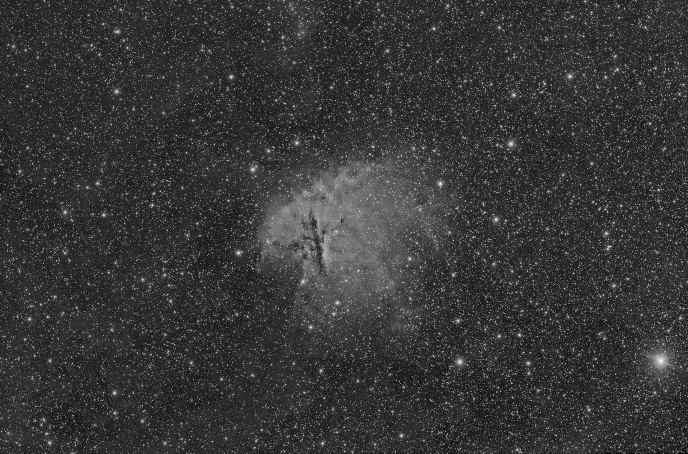

Re: NGC 281 Pacman
Zdravím vás,
podívejte se prosím na přiložený obrázek.
Nejsem schopen identifikovat podle jiných snímků, zda ty pruhy v dolní části mlhoviny (na šesté hodině) tam patří, nebo je to nějaký odraz či co.
Tady je to v plném rozlišení:
https://www.elara.cz/wallpapers/pacman-r.jpg
Díky
Zdenek
Díky
Zdenek
- Pacman-R-maly.jpg (960.88 KiB) Zobrazeno 1933 x
TS APO 150/1050, Flat Ricardi 0.75x, ZWO ASI6200MM, Astrodon E series, Astrodon 3.5 HA, OIII, EQ8 mount,remote-controlled observatory - Observatory online , databáze snímků - Smímky HVH
Re: NGC 281 Pacman
No podle mě to tam nepatří .. ale co by to mohlo byt nedokážu říct ..
- Příspěvky: 18620
- Věk: 53
Re: NGC 281 Pacman
Jednoznačně nepatří. Zkoušel jsem to vylovit z mého obrazu všemu možnými metodami (lokální ekavlizace, Wavelety a podobně) ale nic se neobjevilo.
Vypadá to jak nějaký obtisk prstem nebo nějaké jiné šmouhy na sklíčku kamery nebo filtru

Re: NGC 281 Pacman
To jsem blázen, dva dni před tím tam nic nebylo, a všechny sklíčka jsou schovaná ve filtrovém kole.
Že by zamlžení krycího skla, nebo snad pavučina?
Re: NGC 281 Pacman
To je složenina ? Zkus se podívat na jednotlivé snímky zdali to tam nenajdeš? Nebo slož jen třeba po 5 a prozkoumej . To by si poznal , jestli je to náhodný jev . Pokud by to byl otisk prstu , tak možná by se projevil na snímku oblohy po západu slunce (jako flaty) s krátkým časem , tak max do hodnoty 0,01-0,1 rozsahu , Jasně jich udělat víc pro složení aby to bylo lépe patrné .
