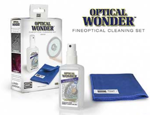

No jo Pepo, zrcadla jsou při čistění ve výhodě, prostě se demontují a potopí do teplé vodní koupele s trochou Puru na nádobí a poté destilkou omyjí. Ale u 40 cm korekční desky si Homer tu demontáž chce určitě ušetřit ;) .
Mně se osvědčil pro očistu hodně znečistěné optiky přípravek Baader Optical Wonder ( dostane se v Supra Praha), v kombinaci s měkkými papírovými ubrousky. Optika se nejdříve přípravkem navlhčí a poté přiloží kapesníky tak, aby se nasály. Po chvíli se sejmou a celý postup se několikrát opakuje, až je povrch čistý. Hlavně povrch neutírat, jen kapesníky trochu přitlačit a sejmout. Vyzkoušeno a funguje perfektně.
