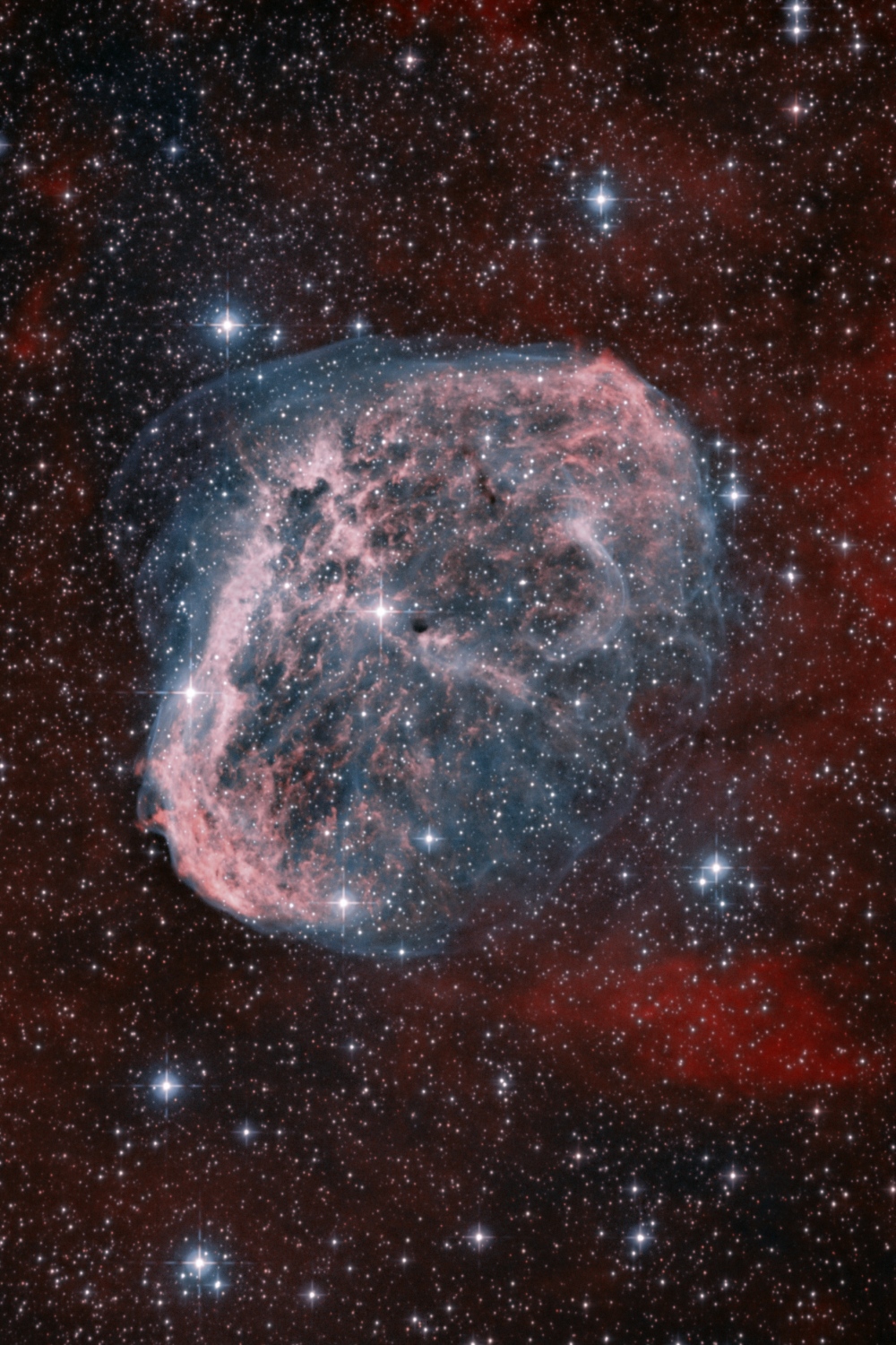

od DaveOne
Dnešní předělávka dat z minulého roku..Bicolor této krásné mlhoviny foceno 200 Newtonem a kamerou Atik infinity přes 6nm filtry. Celkem cca 5,5hod expozic (20x300s Ha, 45x300s OIII)..
Re: NGC 6888
Napsal: 16. 10. 2020, 07:59
od kolec
Treba dať pozor na lokalne prepalenie .
kolec
Re: NGC 6888
Napsal: 16. 10. 2020, 08:09
od DaveOne
Ahoj. Díky za koment . Dost jsem se snažil, aby tam nebyly ty přepaly..Je to na toto dost háklivý objekt v některých místech . Lépe to asi zatím neumím ;)
Re: NGC 6888
Napsal: 17. 10. 2020, 17:51
od LukasNestak
Davide, za mňa je to výborný snímok na ten čas čo si to snímal! Plus tie hviezdy máš pekné a malé. Ak zoberiem v úvahu ten čas, tak sa to asi ani nedá lepšie spracovať "myslím pomer detaily/šum/hviezdy".
Bol by som zvedavý čo by si splodil, ak by si mal Ha nasnímanej 5x viac.
PS: Zaujímavé že pri tak malom snímači a velkosti pixelov tam vidím miernu kómu.
