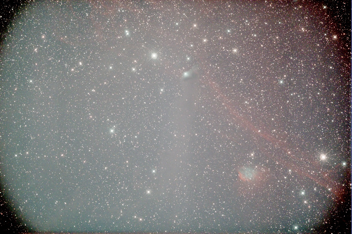

Netuší niekto prečo flat neopravil tie rohy?
Všetko nafotené s ASI094MC cez úzkopásmo L-extreme, pri gaine 240 a -10C°(light 600s, dark 600s, darkflat 10s, 10x flat 10s na večernej oblohe histogram 40-60%).
Žeby to chcelo ešte BIAS? Už som pár fotiek cez ten filter robil pri gaine 101 aj 240 a 300s expozícii ale vždy to sadlo s minimálnou odchýlkou, ktorú opravilo ABE/DBE. Pri tomto je to už extrém ktorý DBE neopraví.

Určite treba bias inak ten flat nebude korektne fungovať.
Re: Flatfield
Napsal: 10. 10. 2022, 11:48
od Ari
Tak to testnem, nikdy som ale BIAS nepotreboval, stačil darkflat.
Re: Flatfield
Napsal: 10. 10. 2022, 12:52
od nou
Aha počkať ak je darkflat tak potom bias netreba. To som si nevšimol.
