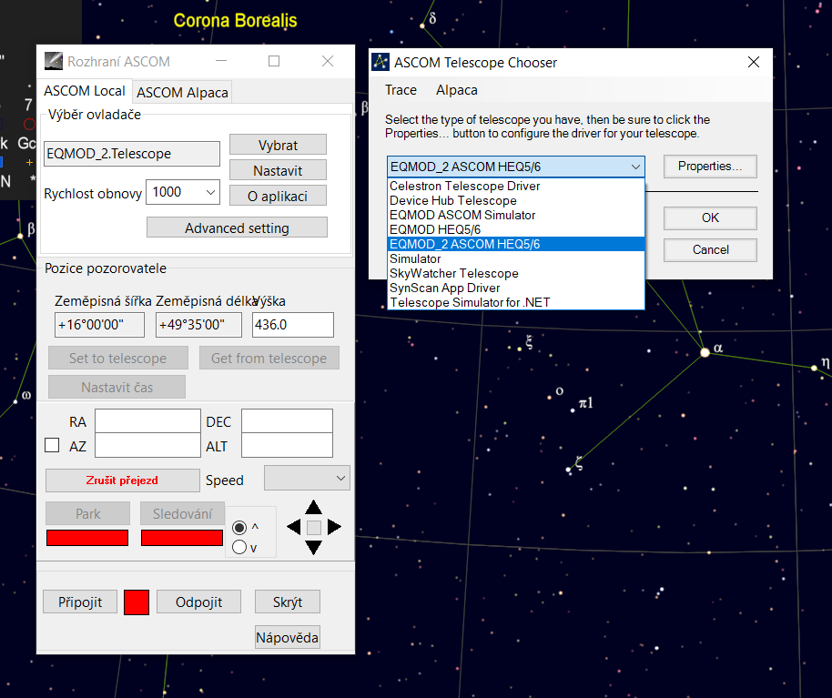

Cartes du Ciel alebo Stellarium sú nakonfigurované takým spôsobom, že ako driver na ovládanie montáže používajú EQMOD?
Podľa toho, ako sa to správa, to tak asi nie je.

Místo ručky mám připojený eqdirect rovnou do PC. ST-4 bych rád použil, ale bohužel mi umřel ten autoguiding port na montáži, takže bych to chtěl zkusit přes eqmod. Další způsob, který lze použít, je připojit ručky do montáže a do ručky převodník, který se zapojí do pc a tam pak musím vybrat ovladač Celestron, protože jiný nefunguje. To je ale při guidingu přes PHD2 dost pochybné, protože se zdá, že to ovládá jen jednu osu.

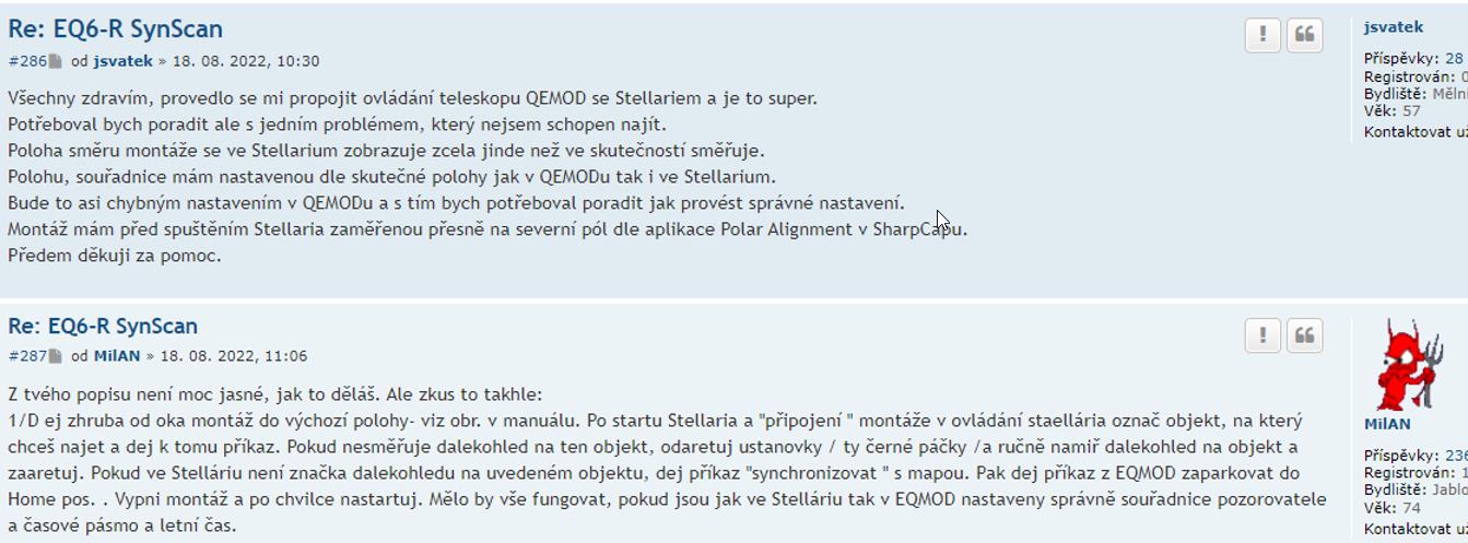

V nastavení : "pozice pozorovatele" máš přehozené hodnoty zeměpisné šířky a délky .
Re: EQ6-R SynScan
Věř mi, že tohle nechceš. Je to nestabilní

Milane jsi opravdu všímavý, vůbec jsem si toho nevšiml.
Jo Lukáši, to máš pravdu. Tak to mám zapojené a je to fakt peklo.

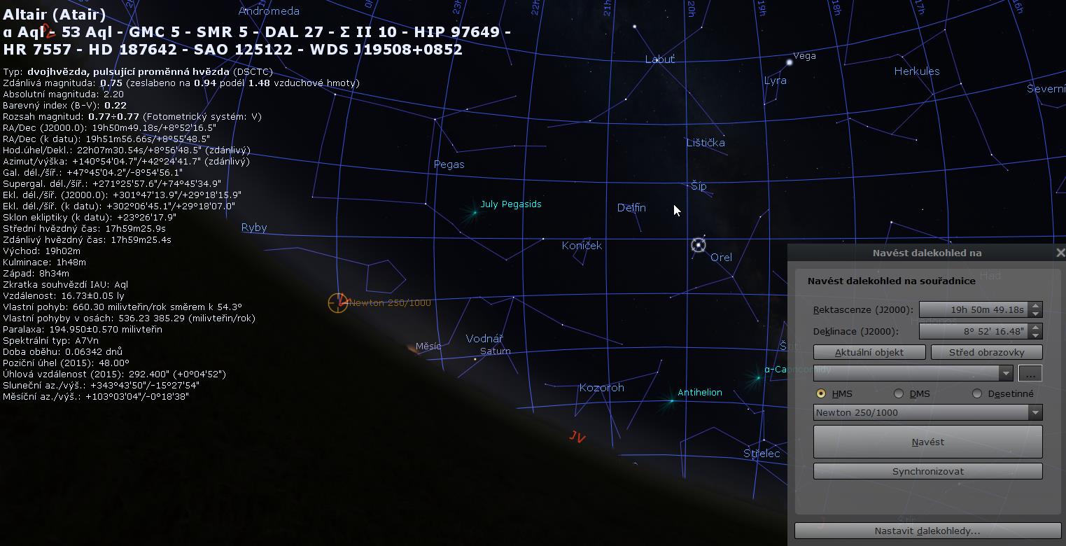

Ahoj Milane a Pidrmane,
tak se po dlouhé době v vracím k pozorování hvězd.
Opět mám stejný problém jako v loni, poloha směru montáže se ve Stellarium zobrazuje zcela jinde.
Postupoval jsem podle vašeho postupu"
- dalekohled je v home pozici
- spustím Stellarium
- připojím montáž
- směr polohy dalekohledu ukazuje úplně jinam, viz obrázek.
- nastavím aktuální objekt
- dám navést
- dalekohled se dokonce tím směrem přibližně posune
- odaretuji ručky, přes hledáček nastavím přesnou polohy, zaaretuji
- dám synchronizovat a směr montáže se ani nehne
- souřadnice mám stejně nastavené jak ve Stellarium tak i v EQMOD
Nevím proč se dle vašeho postupu nedaří přikaz na synchronizaci
Předem děkuji za rady

Re: EQ6-R SynScan
Co si mám představit pod větou :-
Montáž někam vedle najede, ale ve Stellariu ti ukazuje, že najela na ten objekt. Pokud to pak ručně nastavíš a dáš synchronizovat, tím jen potvrdíš, že "najela jako" správně. nic se nikde nezmění. Změní se až při parkování to, že najede do správné home position
Trochu to rozepiš. Kam měla najet, kam najela, co ukazovala kdy mapa...
Re: EQ6-R SynScan
právě, že na tem objekt nenajela, viz poslaný obrázek.
Vybral jsem Altair, před tím jsem zkoušel i jiné hvězdy, spustil jsem navést, montáž se od oka dokonce správně nasměrovala, uvolnil jsem ručky, přes hledáček dorovnal, utáhnul jsem ručky a spustil synchronizovat ale k žádnému posunu pozice montáže ve Stellariu nedošlo, viz ten obrázek, pozice montáže se nachází v okolí souhvězdí Ryby a tubus dalekohledu směrují správně.
Re: EQ6-R SynScan
Tím, že na ten objekt nenajela, myslím pozici dalekohledu na mapě Stellaria, jinak fyzicky tubus dalekohledu ukazuje správně.
A když jsem dal UNPARK tak dalekohled (montáž) zajela správně do home pozice. Pozice na mapě Stellaria se nezměnila.
Re: EQ6-R SynScan
Tobě tedy zůstává značka montáže na stejném místě ?
To je poloha RA=0 a DEC = 0. K tomu dojde, pokud nedostává Planetárium informace o pohybu montáže. Při tom povely k pohybu jsou zřejmě O.K. a montáž pohybem reaguje správně.
Nepoužívám Stellarium , snad někdo, kdo to takhle používá přijde na to, kde je něco v nastavení či propojení špatně.
Re: EQ6-R SynScan
Je to přesně tak jak píšeš, dalekohled se natáčí správně, včetně zaparkování, pouze značka dalekohledu na mapě se nemění. Děkuji za podporu.

Re: EQ6-R SynScan
Všechny zdravím,
tak sháním odborníka na Stellarium ohledně vyřešení správného umisťování bodu polohy dalekohledu v mapě Stellaria.
Výběr hvězd funguje správně, dalekohled se vždy správně natočí, včetně parkovací polohy, po spuštění synchrinizace se bod dalekohledu nepohne, viz předchozí obrázek.
V sobotu jsem to řešil celý den, zkusil jsme nakofigurovat EQMOD dle postupu od jednoho mladíka ze zahraničního fóra.
Výsledek:
Po postavení dalekohledu jsem to zkusil vyzkoušet za ještě denního a ejhle bod byl umístěn na správném místě, takže velká radost.
Dalekohled jsem ve Stellariu odpojil, QEMOD vypnul a montáž vypnul.
V noci jsem se pustil do pozorování vše pozapínal a bohužel bod dalekohledu byl opět ve špatné poloze než směřuje dalekohled.
Kolaboroval jsem různými pokusy, vypínání zapínání, při odpojení EQMODu v nastavení dalekohledu ve Stellariu a opětného připojení se bod na mapě umístil do správné polohy. Pří zarovnáním hvězd pomocí EQMOD jsem mi po synchronizaci na třetí hvězdu se mi Stellarium a ovládání EQMOD zaseklo.
Musel jsem je vypnout natvrdo. Po opětném spuštění byl opět bud na mapě špatně umístěn, z opakoval jsem shora uvedený postup a ten už bohužel nezafungoval. Zkoušel jsem vyzkoušet zdali se dalekohled stále natáčí správně a než jsem stačil vybrat hvězdu vyděl jsem jak se bod dalekohledu z ničeho nic posunuje na správné místo aniž bych provedli nějaký povel, tak nevím čím to může být.
Druhý den, se mi už bohužel nepovedl bod dalekohledu umístit do správné polohy přičemž ovládání dalekohledu po výběru hvězdu ve Stellariu funguje správně.
Předem děkuji za každou radu.
