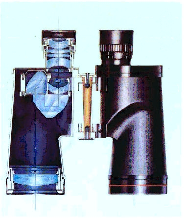

Řekl bych to takhle :
Firma Fujifilm donedávna také nepsala o tom, že by v triedrech FMT Series byl rovnač pole... Teď už to na stránkách mají :
http://www.fujifilm.com/products/binocu ... 0x50fmtrsx
Podle recenzí té 16x70 to vypadá, že Ludesova ED verze ztrácí bodovost až mezi 90-95% od středu, kdežto Fujinon už mezi 80-85%. U té 50tky si myslím, že to takto nebude, že byť je APM ED kontrastnější a s menší barevnou vadou oproti Fujinonu, tak ten je na kraji plně srovnatelný se Swarovisionem 10x50, což reprezentuje těch 90-95% s bodovou kresbou. Usuzuji tak ale ze dvou nepřímých srovnání - na MHV byla původní verze Heliosu 10x50 bez ED ( mechanicky totožné s APM ) a ta byla na kraji horší, než Swarovski... a já jsem pak viděl ještě to samé, ale ve verzi Lunt Engineering, a ta mi připadala lepší, než Helios, ale neměl jsem to v tu chvíli s čím porovnat.. :-(
M.Ludes dokonce na fóru psal, že ve verzích ED jsou sice stejné okuláry, jako u série achromatické, ale jsou mírně upravené. Budu-li logicky přemýšlet nad informací, že stavba okuláru čítá 5 členů ve 4 skupinách, tak si tam ten integrovaný rovnač dovedu představit. Když dokáže velmi slušně narovnat pole Vixen nebo Nikon jen s jedním meniskem, tak proč by to nezvládl i Ludes, ne .. ? :-) Takovýto menisek mají jako rovnač Nikon triedry IF WP ( 7 + 10x50 ), viz. foto níže :
