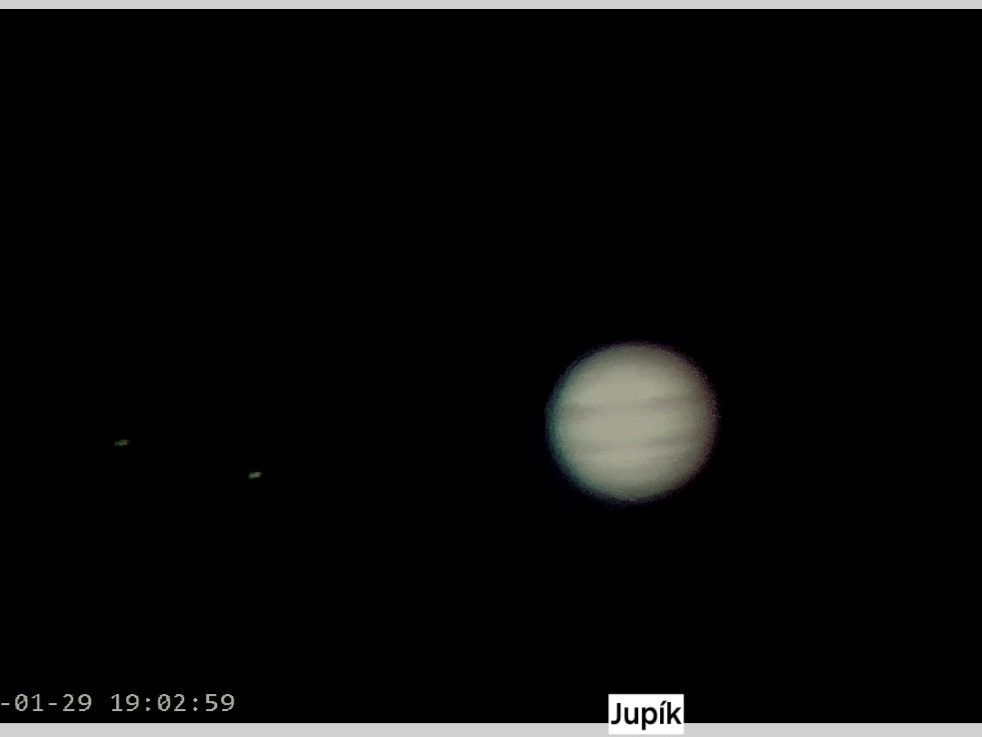

Zdravím. Potřeboval bych poradit jak nebo čím odstranit zeleno-červené okraje. Vím, že to achromáty dělají, je to focené refr. 127/1200. Vnoučatům to nevadí, ale.......

Pokud je to atmosferickou disperzí (posun barev v celém zorném poli jedním svislým směrem u objektu nízko nad obzorem), používá se na to korektor ADC (zejména pro vizuální pozorování to ani jinak nejde). Pokud je to chromatická vada zvětšení, dá se korigovat ve Photoshopu a korekci přednastavit pro každý objektiv. Úplně nejjednodušší je v případě posunu barev jedním směrem ve Photoshopu posunout modrý a červený kanál oproti zelenému - každý opačným směrem.

Posunúť jednotlivé RGB kanály voči sebe ide i v niektorých softwaroch, napr. Registax. Je ale lepšie fotiť už s pomocou ADC, naučiť sa ho používať, ale myslím si, že zmysel to má vtedy, keď sa fotí viac expozícií, ktoré sa potom skladajú (vyžaduje tracking).
Na longitudinálnu chromatickú aberáciu to nevyzerá, to by skôr mal Jupiter nejaký typ fialového lemu. Aký je to prosím presne refraktor?

Áno, to vieme; myslel som ale výrobcu, prípadne ako je označovaný (achromát, ED, ...)?

Je to achromát od Bressera. Vyřešil by ty barvy korektor ADC?
