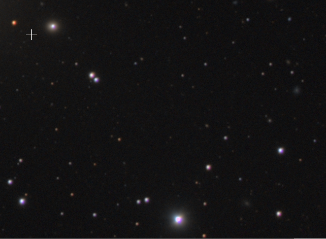

Ahojte skusam si vyladit novu zostavu refraktor 90/540 s korektorom 0.8 tj finalne F4.8 a k tomu 2600MC Duo. Na fotkach vidim na hviezdach v rohoch chromaticku aberaciu viz priloha. Screenshot je z uplneho rohu fotky, viacmenej vsetky rohy vyzeraju rovnako. S backfocusom som hybal v rozmedzi +/- 6mm a nevidel som ziadnu zmenu. Je toto teda vlastnost mojho systemu, ktoru neviem odstranit fyzicky a budem to musiet nasledne riesit vzdy pri spracovani? A tym, ze este nemam moc skusenosti s dalekohladmi je tato aberacia relativne vyrazna, ci toto mnozstvo je uplne bezne?

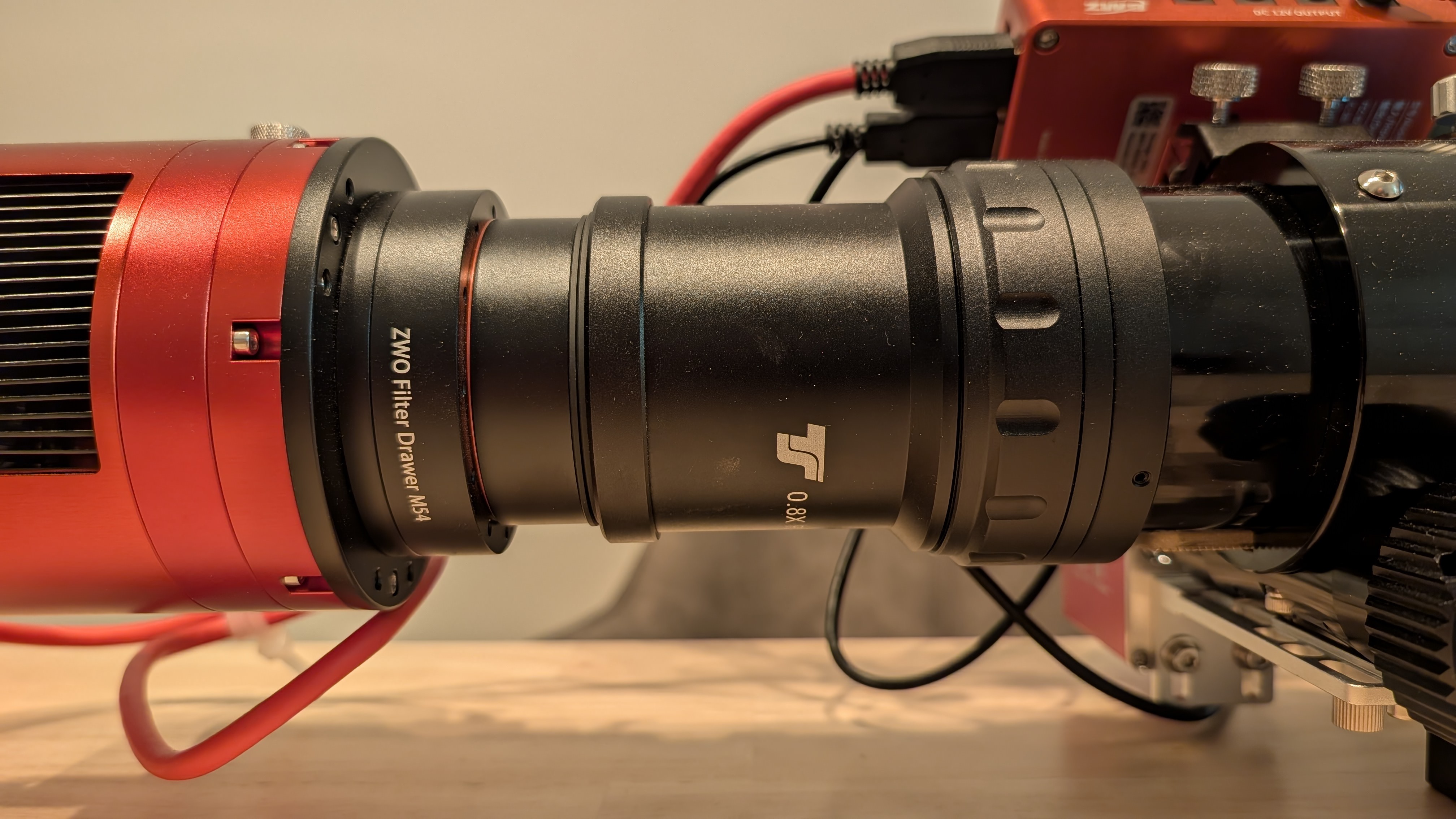

TS-Optics CF-APO 90mm f/6, triplet fpl55.
Napsal: 21. 04. 2025, 21:19
A jaký k němu máš ten rovnač pole / reduktor ? Pokud nějaký univerzální, určený většinou na ED dublet okolo f/7 tak to je celkem běžné, že to nefunguje. Astrofoto na APS formát s 3.8um pixely chce už fakt dobře korigovanou optiku, s rovančem navrženým přímo výrobcem toho dalekohledu, a nebo rovnou nějaký foto-refraktor se zabudovaným rovnačem a rovným polem.

No prave ten rovnac/reduktor je TSCFRED90 tj ratany rovno na ten refraktor, preto ma toto prekvapuje, lebo mi to pride celkom vyrazne a v principe som si neni isty ci s tym mam zit, alebo kontaktovat Teleskop Express ci mi neposlu iny rovnac.

hm, pokud jsi si jistý, že to máš smontované ve správné pozici, tak to bych to snad reklamoval, takhle blbě by to kreslit nemělo.

To je typická barevná vada velikosti. Na celém okraji pole směřuje jedna barva ( modrá nebo červená) směrem od středu. Pokud se ale posunutí vyskytne i ve středu pole, tak to je způsobeno horším centrováním jednotlivých čoček.
Vždy záleží na konkretním návrhu objektivu.
Vystav originál fit pro posouzení.

Existuje moznost, ze to nemam zmontovane v spravnej pozicii? Ten rovnac ma backfocus 67mm od M63 zavitu (dal som prec M63-M48 redukciu co tam bola, lebo som chcel M54 liniu od rovnaca). Rovnac ide rovno na rotator ktory je sucastou dalekohladu, nasledne z rovnaca redukcia M63-M54 s 10mm a dva distancne kruzky kazdy 1.5mm, 16.5mm distancer od ZWO, dva distancne kruzky 0.5 a 0.3mm a suflik na filter 20mm s filtrom tj -0.667mm nasledne kamera s 17.5mm. Tj backfocus mam hadam dobre.
Ci je tam nieco co som mohol pokazit a nenapadlo mi to? Lebo ak nejaka taka moznost je, tak som ju urcite vyuzil ako sa poznam.

astar píše: 21. 04. 2025, 21:29 To je typická barevná vada velikosti. Na celém okraji pole směřuje jedna barva ( modrá nebo červená) směrem od středu. Pokud se ale posunutí vyskytne i ve středu pole, tak to je způsobeno horším centrováním jednotlivých čoček.

B vada velikosti není háklivá na polohu toho reduktoru nebo BF.

Můj předpoklad se potvrdil, je tam barevná vada velikosti. Barevné rozjetí (modrá dál od středu) je kolem dokola snímku. Na levé straně je to o něco víc patrné. Při menší barevné saturaci hvězd to pak nebude až tak patrné.
Podrobnějším prohlížením, jsem zjistil, že srovnání barev je někde vedle těch galaxii. To by nasvědčovalo že osa objektivu je cca o 1000 pixelů 3,7mm vpravo. Vyklonění korektoru by toto neudělalo.
Neposoudím jestli je to na reklamaci, bude pak problematické dokazování. Nemáš potvrzení, že tím netrpí i jiné kusy.

To vypadá jak když tu barevnou vadu způsobuje z větší části ten reduktor. Nechal jsem si na Astrobin vyjet všechny snímky z toho refraktoru. Když pominu fakt, že tak na 80 % RGB snímků se nedá v plném rozlišení koukat, protože ti kdo to zpracovávali to neskutečně zprasili, že se z toho už moc nepozná (celkový overprocessing, přeostření, nesmyslné odšumění a rozpatlání), tak z toho zbytku je celkem jasně vidět, že s TSCFRed90 tam ta barevná vada je, kdežto s TSFlat25Del (jen rovanč, neredukuje) to vypadá OK.
