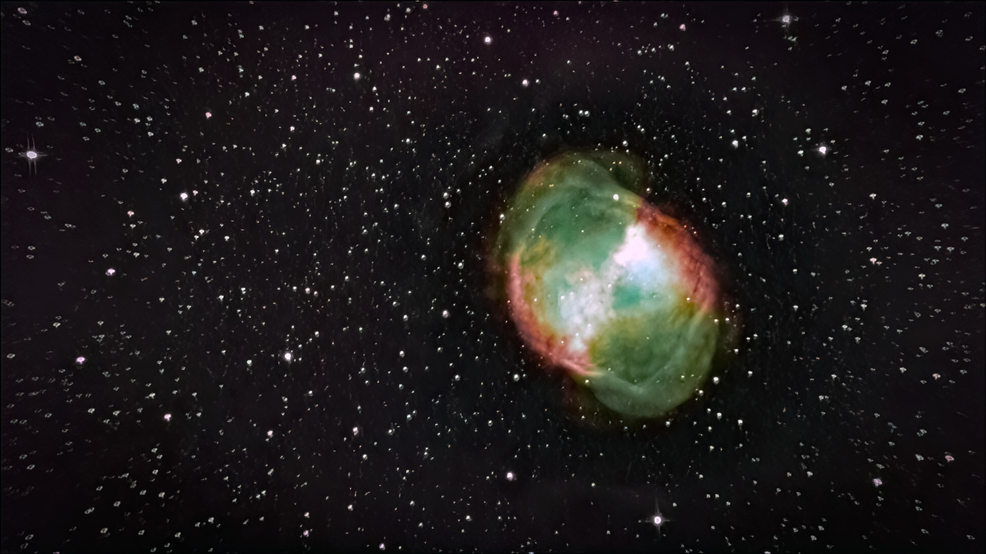

Včera večer jsem zajel ke kolegovi, co má N300/F6 a udělali jsme krátký pokus s kombinací MPCCIII a 2" Baader solar reduktor 0.7x určený pro Triband a ASI585MC.
Nechtěl jsem mu moc narušovat jeho program, protože bylo jasno po dlouhé době, tak nebyl čas na experimenty. Baader šel přes redukci 2"/M48 před MPCC a zkusili jsme osvědčenou M27, která už byla vysoko. Dělali jsme simulaci EAA, takže minutové expozice. V příloze je ukázka 11 minutového stacku z ASIAR. Nemá cenu hodnotit hvězdy. Ty jsou strašné, ale M27, byť ne dokonale ostrá, se mi docela libí. Pro děti na EAA by tohle podle mě rozhodně vyhovělo. Kdyby byl čas na experimenty, možná by se daly dosáhnout lepší výsledky, ale člověk nemá zneužívat laskavosti ostatních, tak jsem poděkoval a jel domů. Je jasné, že profík si nad tím odplivne, ale mě se to líbí. Jinak s novým firmware pro ASIAIR už 585 funguje lépe. Ptal jsem se v čem byl problém, prý něco s ofsetem, který byl dřív 0 a to bylo špatně. Teď to opravili a při skládání snímků šum viditelně mizel, což dřív nebylo, takže 585 se vrací do mého zorného pole.
Ještě tam měl nějaký filtr IDAS DPS, nebo tak nějak. Už přesně nevím a gain byl 252.
- N300/F6->F4.2 , MPCCIII, ASI585MC
- m27.jpg (271.78 KiB) Zobrazeno 4252 x
