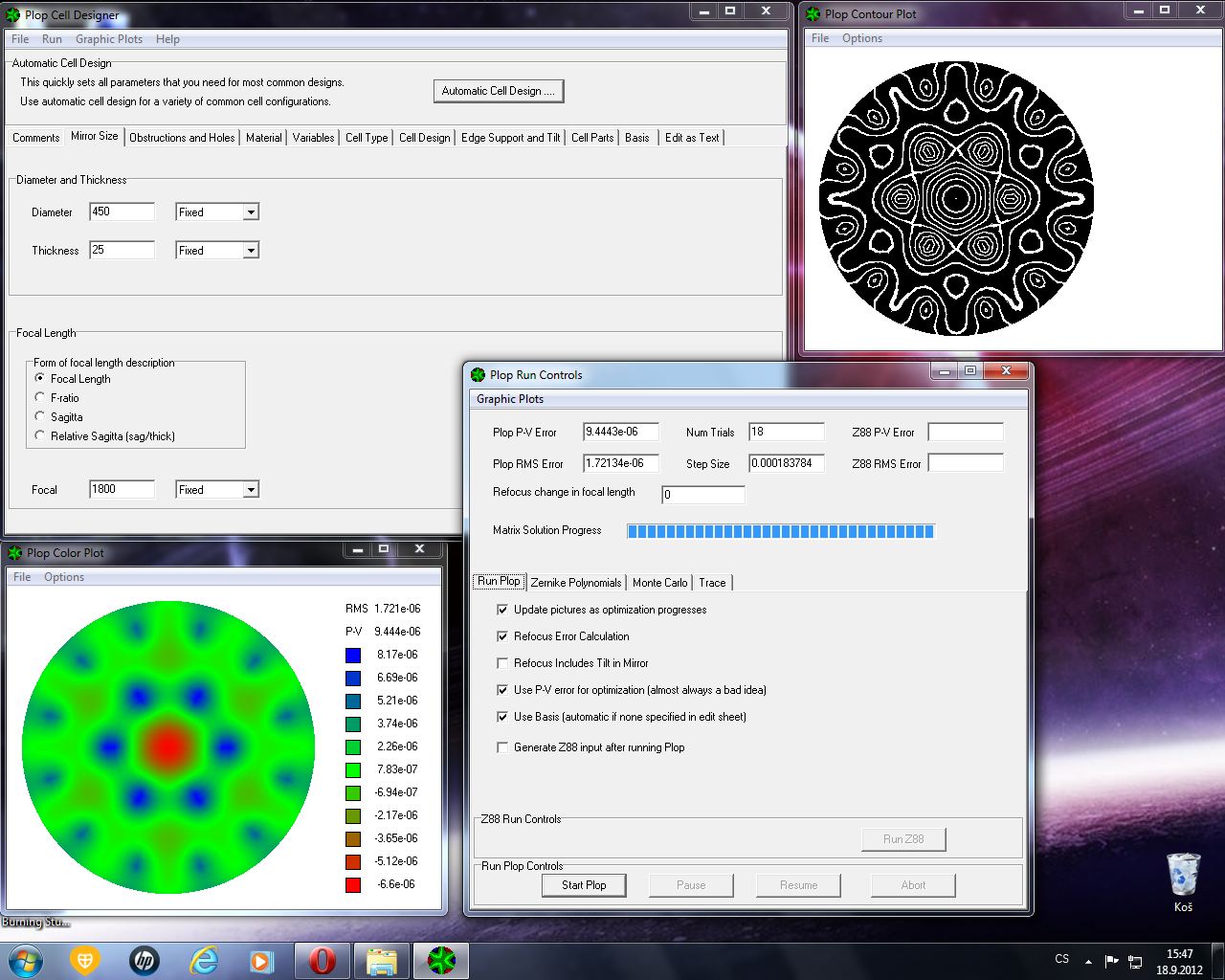

PetrŠ: Pamatuji si, že jsem tenkrát Liborovi počítal, kolik má dá podpěrných bodů pod zrcadlo ... mám tady ostatně výsledek
Počítali jsme to pro různé tloušťky a počty bodů a vyšlo, že 18 bodů při tenkém zrcadle, které je lehké, to dostačuje ... ale přesné podrobnosti si nepamatuji, je to 8-10let.
