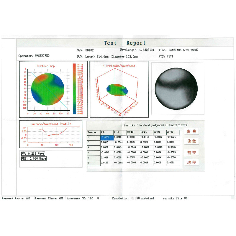

- Twoj-apochromat-jest-przed-wysylka-testowany-i-dostarczany-z-darmowym-protokolem-kolimacji-.jpg (122.88 KiB) Zobrazeno 7821 x

No ten atest kvality je teda zajimavy (az na tu cenu, ktera sice odpovida praci, ale neni vuci teleskopu mala).
Jak to prosim te funguje, to vezmou ze skladu jeden kousek poslou ho na test (ten nejak dopadne) a ten dalekohled mi pak poslou s navysenou cenou a ja si ten papir zaramuji?
Jak muzu ovlivnit napr. vyber slusneho kusu. Pocitam, ze asi nijak. pochybuji, ze mi po konzultaci poslou 2-4 testy a ja si budy vybirat ten nejlepsi.
To me vyjde levneji vratit kus a platit postovne pokud nebudu "spokojen", ale tohle neni muj styl...bohuzel teda pro mne
Nejak jsem nepochopil tu podstatu, az na to, ze teda budu mit dokonaly prehled o tom co vlastne mam. Ale srovnani/porovnani/selekce ?!?
Muze me nekdo nakopnout?

V zásadě je to tak, vezmou náhodně vybraný kus a ten po změření pošlou.
Idea je asi ta, že kdyby člověk trefil zrovna nějaký výrazně podprůměrný kus, tak to prodejce vymění za nějaký jiný, aby právě neriskoval, že to lidi budou posílat zpátky. Ale to je jen spekulace.
Výběr by byl asi možný jedině po individuálním jednání za nějaký větší příplatek. Prodejce nemůže nechat zákazníka si jen tak vybírat, protože by značnou část kusů nikdy neprodal.

Takze pokud se budu dost modlit, tak mi to asi pomuze vice nez si predplatit atest za 185ecek..
Protoze, to by uz musel byt opravdu super "spatny" kousek, aby mi to prodejce vymenil a samozrejme udelal testy znovu...
Jsem k tomu "atestu" ponekud skepticky (asi mam ponekud "cesky" pristup).
Na druhe strane, Astroshop se vzdy choval nadstandartne, dokonce mi poslal vymenu za poskozeny filtr jen tak zdarma, takze logicky pokud jim poslu neco extra, tak se asi budou snazit taky extra.
ted babo rad..

Otázka je, kolik tady z uživatelů umí posoudit rozdíl kvality dalekohledu na úrovni Strehl 0,9 a 0,95, případně jemné optické aberace. Za ty peníze to nikdy nebude TMB, to je snad každému kupujícímu jasné, já bych se s takovovým dalekohledem nespokojil, ale pro řadu lidí to může být dobrá volba.

Diky Psion,
Ja myslim, ze je to rozumny pristup, protoze platit nadstandardni atest pro tenhle typ teleskopu je asi mimo rozumnou realitu.
Jestli si to EDcko poridim, tak dam vedet. Nicmene bez srovnani s cimkoliv jinym je zde na AF kazdy nazor jen tezko obhajitelny.
