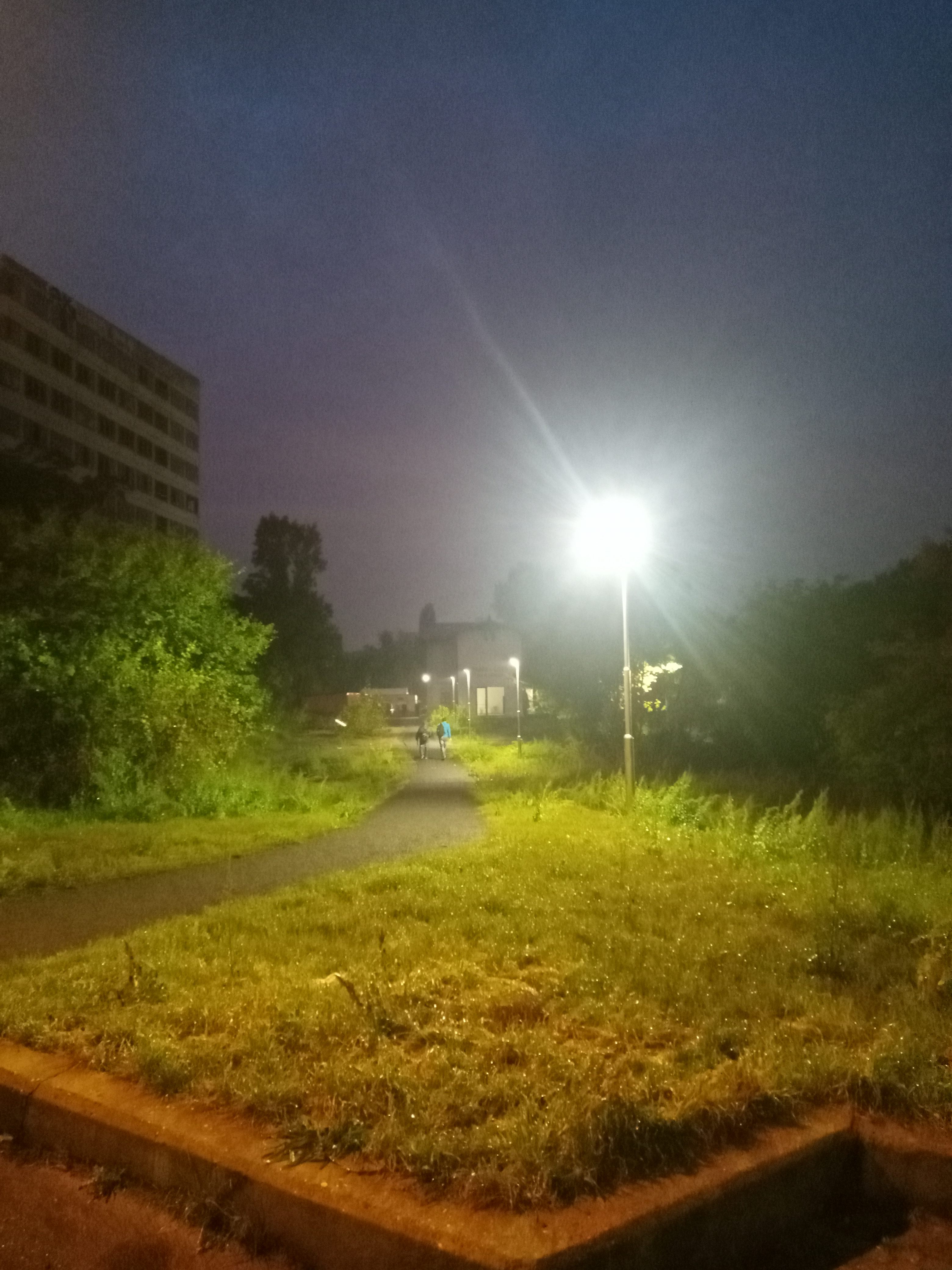

Přikládám ještě fotografie z Palmovky.
Po ránu nic neprobere víc, jak ranní sprška fotonů bílého světla přímo do xichtu

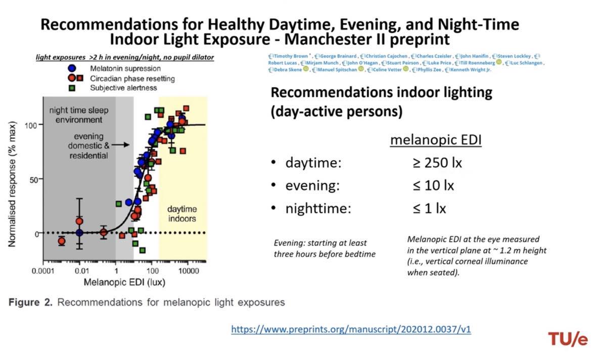

Se svolením pana Hynka Medřického vám sem překopíruji jeho reakci na web modresvetlo.cz:
Z Holandské práce z roku 2006 si vybral nejhorší výsledky při jasu 0,01 cd/m^2 (na obrázku označeno jako tma) a podle tohoto výsledku vytvořil obrázek (vlevo nahoře) kde přejmenoval barvy světla a napsal, že to je návrh MŽP, ale o takové tmě na silnicích se nedá ani neuvažovat, protože kdo chce v noci řídit jakýkoli dopravní prostředek musí rozsvítit přední reflektory/reflektor.
Na stránkách www.modresvetlo.cz je však nebezpečná lež, informace že 80 lx nemá v noci vliv na člověka, je lživá a kdyby měli mozek v hlavě už by to změnili, protože už loni na LUX EUROPE 9/2022 přednášeli o doporučení 18 neurobiologů v noci pro člověka v interieru méně než 1 EDI lux

Já nevidím rozpor mezi těmi zprávami , ani mezi těmi hodnotami. Jedna hodnota souvisí s nerušeným spánkem a určuje hodnotu, kdy nedochází k rušení cyklů, a druhá hodnota je o světle pod lampou VO. Obě hodnoty se vůbec nevylučují. Přeci nelze předpokládat , že někdo bude spát pod lampou VO. A jaké procento z těch 80lux se mi dostává tam, kde chci spát ? A co dělám před tím, než jdeme spát ? Svítíme si, sledujeme TV nebo PC nebo mobil . Kolikrát tím překračujeme to, co se k nám dostává z VO ?

Také píšete: "Na stránkách www.modresvetlo.cz je však nebezpečná lež, informace že 80 lx nemá v noci vliv na člověka, je lživá a kdyby měli mozek v hlavě už by to změnili, protože už loni na LUX EUROPE 9/2022 přednášeli o doporučení 18 neurobiologů v noci pro člověka v interieru méně než 1 EDI lux"
To - pokud se mohu upamatovat - docela koresponduje s obsahem přednášky pí Bendové, na kterou jsem odkazoval.
