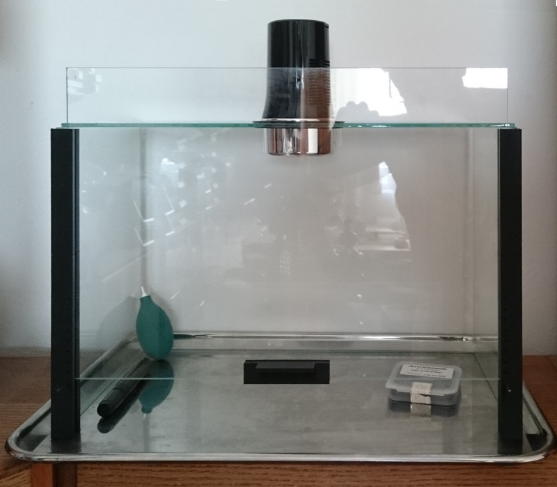

Proti protivnému všudy přítomnému otravnému prachu jsem si vyrobil s pomocí místního sklenáře a 3D tisku "digestoř" s filtrem vzduchu, který vhání dovnitř vyčištěný vzduch ( ten bazmek nahoře je čistička vzduchu do auta R-9100 Car Air Purifier).
Uvidím jak se osvědčí.
