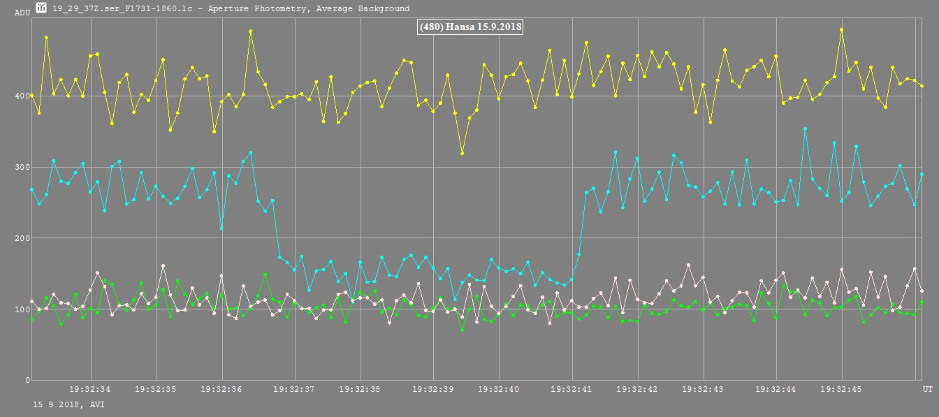

15 septembra som pozoroval zákryt hviezdy UCAC4-572-126084 asteroidom (480) Hansa. Expozície boli 0,1 s , ASI 120MM , NWT 250/1200 primárne ohnisko, nahrubo/narýchlo ustavená montáž spôsobila značný drift. Zákryt trval 4,178 s +/- 0,1 s .
Hansa 15_9_2018 večer 792x562.jpeg (19.63 KiB) Zobrazeno 7223 x
Hansa zákryt light curve.jpg (158.14 KiB) Zobrazeno 7223 x
