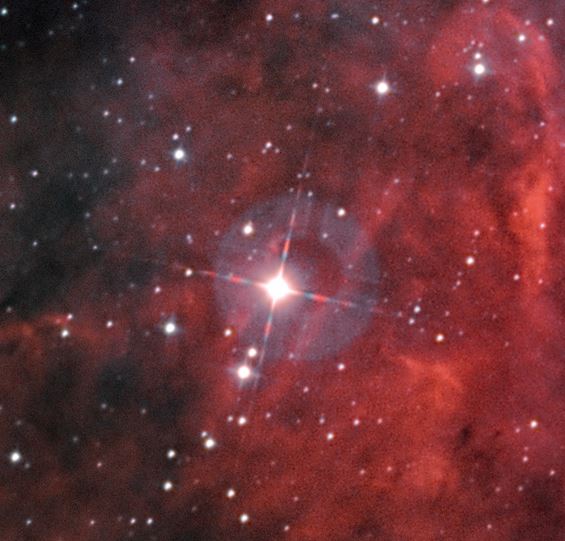

O farbe sa dá polemizovať. Ja osobne vyzdvihujem priestorový efekt, ktorý je u Rozety dôležitý, a ten je tu velmi, velmi dobre zvládnutý. Za mňa palec hore
Ale jedna vec by ma dosť zaujímala. Kde sa vzal ten odraz na hviezde dole vlavo? A prečo je len tam?

Odraz má na svědomí pravděpodobně kombinace filtr-korektor. Ty samé filtry s předchozím korektorem to pokud vím nedělaly (teda je fakt, že jsem vyměnil 36mm filtry za 2" ale stejný výrobce). Ještě je šance na vadný kousek. Budu to ještě zkoumat. Ono je to i u ostatních hvězd, ale na hranici detekce. Tahle hvězda je nejjasnější.

Je i část při okraji vpravo (hvězda mimo snímek).Matej píše:Ale jedna vec by ma dosť zaujímala. Kde sa vzal ten odraz na hviezde dole vlavo? A prečo je len tam?
Martine, mám ještě dotaz, který mě zajímal při psaní první reakce, ale neprošel klávesnicí. Byla prováděna dekonvoluce? Trošku tam ruší tmavé kotoučky ve hvězdách - nejsou zvlášť výrazné, ale občas to v oku škrtne. Kolik iterací používáš? Míval jsem tendence v těchto případech (tvorby tmavých kotoučků) iterace snižovat a ono se má naopak ještě přidávat plyn a víc tlačit na pilu. V Pixi prostě jde šoupátko občas proti mysli.

Trošku byla. Kde je vidíš ? Na tohle si dávám pozor, dekonvluce to vyrobí ve větší či menší míře vždy, takže velké hvězdy při dekonvoluci maskuji (ty to nepotřebují) ale občas to vznikne u těch středních, které už v masce nebyly, ale ještě jsou dost jasné. Já vždy po dekonvoluci ty prostředky jasnějších hvězd opravuji. Ale je možné že něco uniklo. Pár jsem jich teď zkouknul a jsou v saturaci, nebo ji těsně lížou. Ale na propad ve středu profilu jsem zatím nenarazil. Tak mě nasměruj.Aletel píše:Byla prováděna dekonvoluce? Trošku tam ruší tmavé kotoučky ve hvězdách - nejsou zvlášť výrazné, ale občas to v oku škrtne.Matej píše:Ale jedna vec by ma dosť zaujímala. Kde sa vzal ten odraz na hviezde dole vlavo? A prečo je len tam?
edit: Už jsem jich pár našel, hlavně u dolního okraje snímku. O pár ADU v 8-bit JPG. Ty to na monitoru vidíš ? Já teda ne. Jdu to opravit.
Re: NGC2237 Rosette
U mě to cvrnkne do oka při posunu snímku - "nejvýrazněji" v levém horním a spodním rohu - prakticky celý levý okraj s menší intenzitou. V menší míře i prvý horní roh je rozeznatelné ztmavení do středu hvězd, ostatní OK.

Možná je řeč i tomhle:
Jinak je zajímavé, že ty tmavší středy jsou opravdu vidět při posunování obrázku, oko + processing v mozku mě pokaždé dokážou překvapit.

Reflex zatím neřeším, o něm vím. A středy jsou už opravený. Fakt byly vidět jen při pohybu, a bylo to o 1-2 ADU v 8 bitech u JPG.
