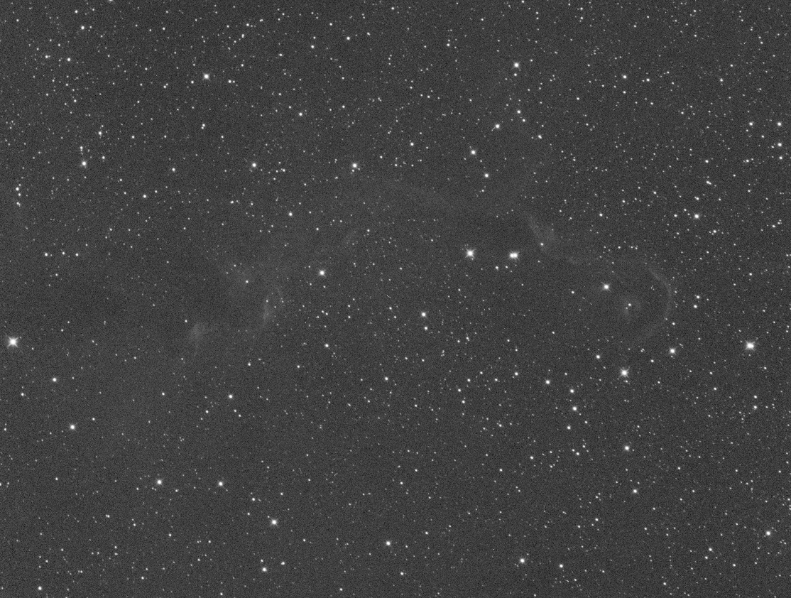

Napsal: 09. 09. 2018, 19:02
od biker.fm
Prvni obrazek z ASI1600, jen slozene Ha snimky, zadny flat ani dark.
Prikladam i detail v rozliseni 100%. Prekvapilo mne jak je detail velky a kolik toho je "videt" pri ohnisku 600mm.
Oba snimky jsou takove "experimentalni", viz info v prvnim radku.
