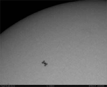

Dnešní tranzit ISS přes Slunce
A ještě odkaz na video - -cca 0,6s dráha - ( celý přelet trval 0,83s) - zpomaleno 12x-
